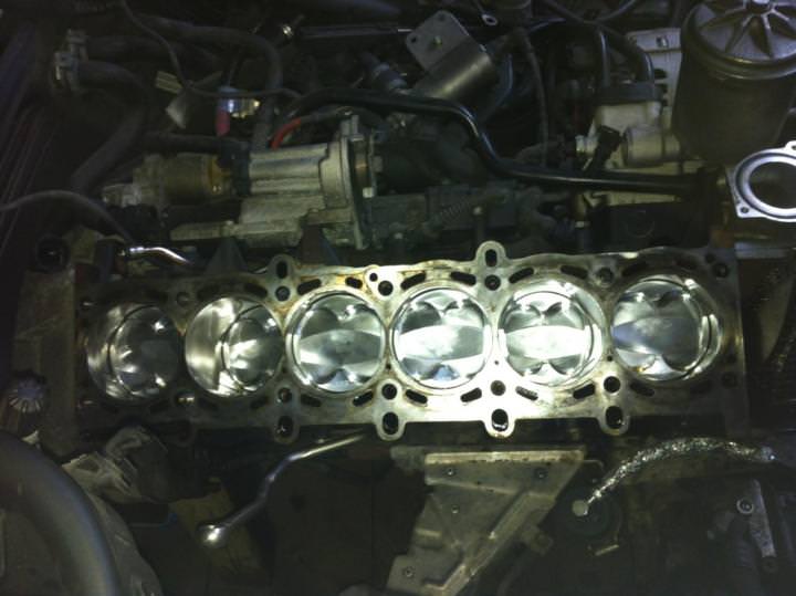

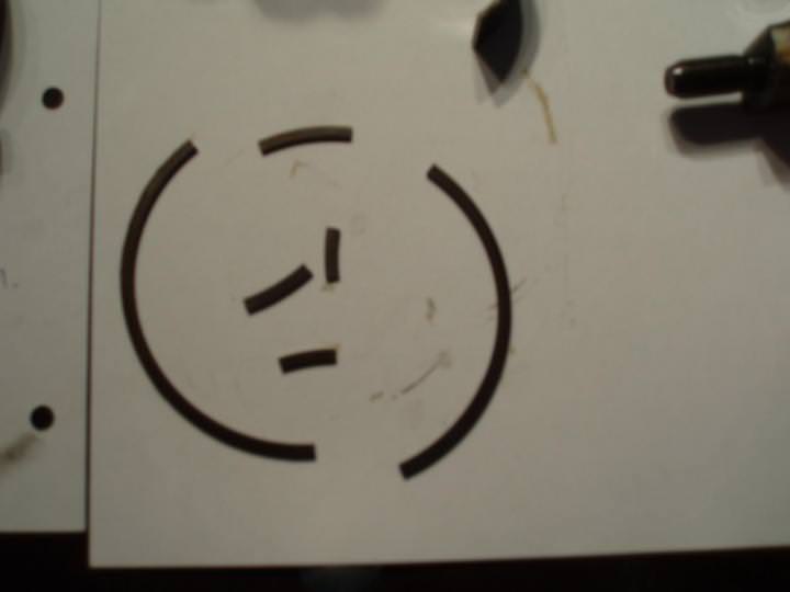

Posté(e) le 26 septembre 201212 a Auteur comment_478315 apres demontage voici quelques photos pour montrer les degats PS : ames sensibles s'abstenir...

Posté(e) le 26 septembre 201212 a comment_478325 C'est dingue, c'était une ruine totale cette voiture mon pauvre, elle a vraiment été massacrée....... L'ancien propriétaire est toujours d'accord pour partager les frais ? Bon courage.
Posté(e) le 26 septembre 201212 a comment_478327 Ouch ! Quelqu'un a une idée de ce qui a pu faire casser le piston à cet endroit là ??
Posté(e) le 26 septembre 201212 a comment_478329 Ca peut etre un segment qui commence à avoir du jeu et à battre, mais je me demande ce que le moteur a mangé pour en arriver à ce point ...
Posté(e) le 26 septembre 201212 a Auteur comment_478368 mauvaise bougies + surchauffe... cartographie a reverifier également... 2 autres pistons on des legeres marque de cliqueti L ancien prorio est au abonne absent... disparu de la surface du globe ....
Posté(e) le 26 septembre 201212 a Auteur comment_478369 le pire c qu 'elle tournait quand même pas trop mal malgres ca...
Posté(e) le 26 septembre 201212 a Auteur comment_478526 des bosch ne pas oublier qu il n'existe qu'une référence de bougies pour nos M E46... des pistons il y en a 2 comme ca... ca fait que 1/3 bonne moyenne!!
Posté(e) le 26 septembre 201212 a comment_478531 Avant de faire le joint de culasse tu devait avoir des bruits suspects vu la tronche de tes pistons.
Posté(e) le 26 septembre 201212 a comment_478545 bordel, quelle idée le mec a eu de mettre des bougies bosch !!!!!!!! Modifié le 26 septembre 201212 a par crnizmaj
Posté(e) le 27 septembre 201212 a comment_478665 J'avais déjà entendu parler de soucis avec les Bosch, ta mesaventure montre qu'il ne faut pas rigoler avec ça, La il y a du boulot, pistons, realesage des fut à la cote de nouveau pistons... ça peut etre l'occase d'un petit projet prepa vu le cout
