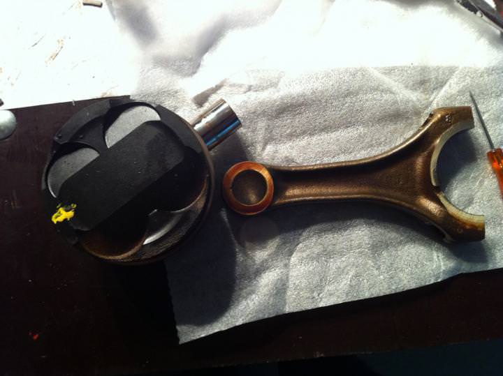

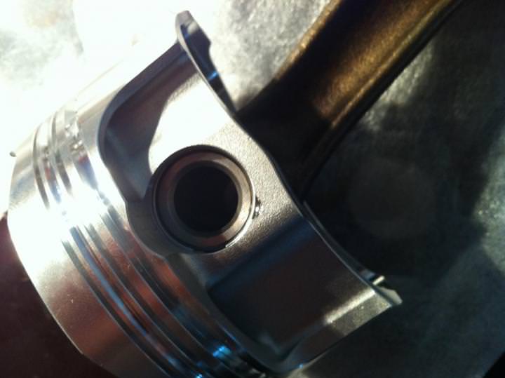

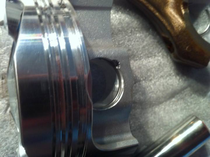

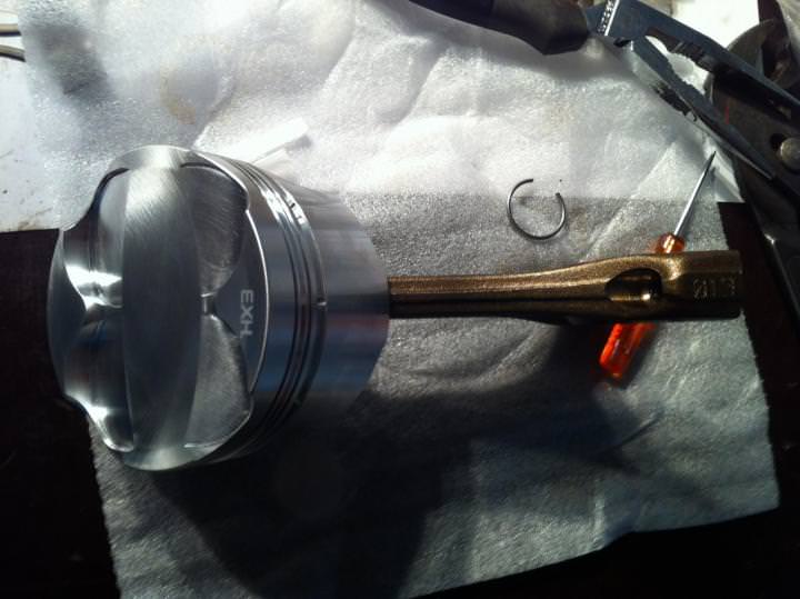

nouveau piston avec clips en place d'un cote. attention ne jamais lacher le clips sans quoi vous risquer de le chercher un moment dans l'atelier... (c assez dur a mettre mais avec un petit tournevis et un peu de dexterite ca passe atention tout de même a ne pas vous blesse avec le tournevis).
post-10127-0-56674400-1352659660_thumb.j
post-10127-0-76244700-1352659704_thumb.j

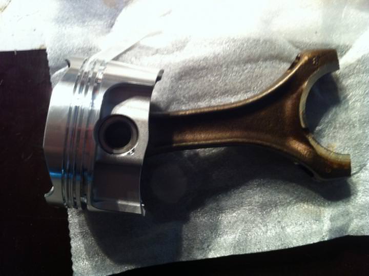

piston et bielles assemblées.

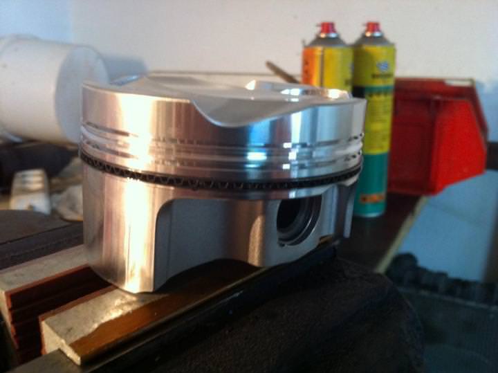

ensuite mise en place des seguements
bien cale la bielle dans un etaut (avec des protections caoutchou bien sur)
commencer par le segement canele :
post-10127-0-27243600-1352659936_thumb.j
post-10127-0-66889200-1352659999_thumb.j

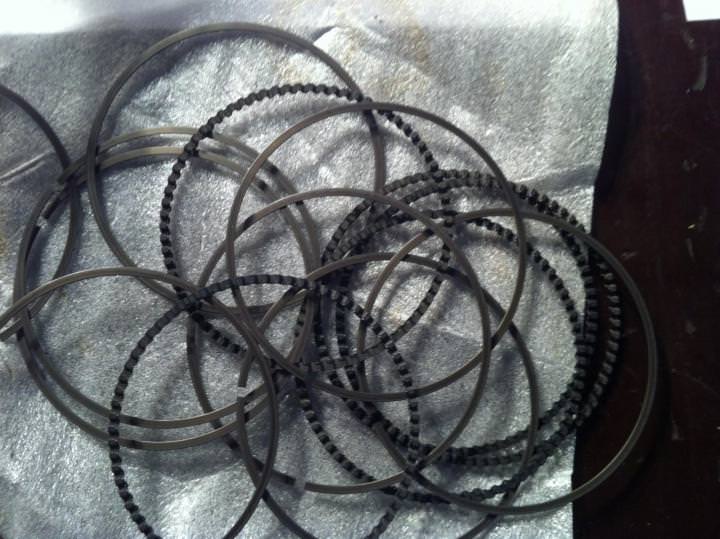

puis mettre les 2 segements racleur (un desus l'autre dessous)
croiser les coupes
post-10127-0-35757800-1352660108_thumb.j

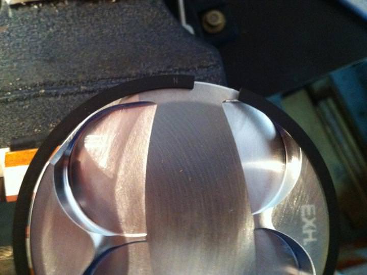

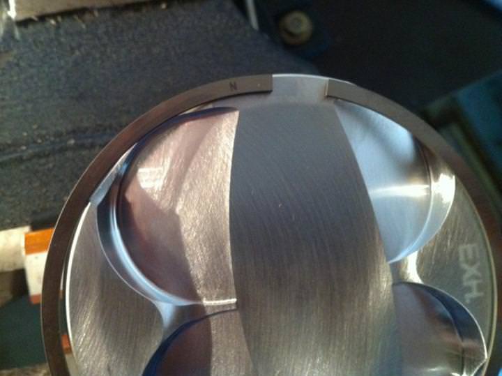

mettre en place les segements suivant etancheite et coupe feu.
attention au sens (top ou N vers le haut)

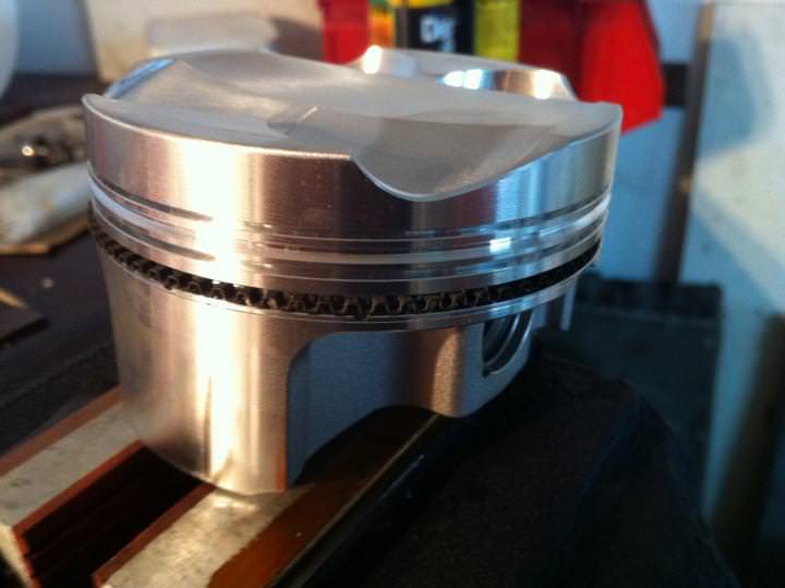

post-10127-0-25125300-1352660403_thumb.j
ne pas rayer les bords des pistons avec les angles des segements
croiser les coupes
post-10127-0-30186700-1352660505_thumb.j
et voila vos pistons tous neuf prets a etre enfournés dans le bloc ....

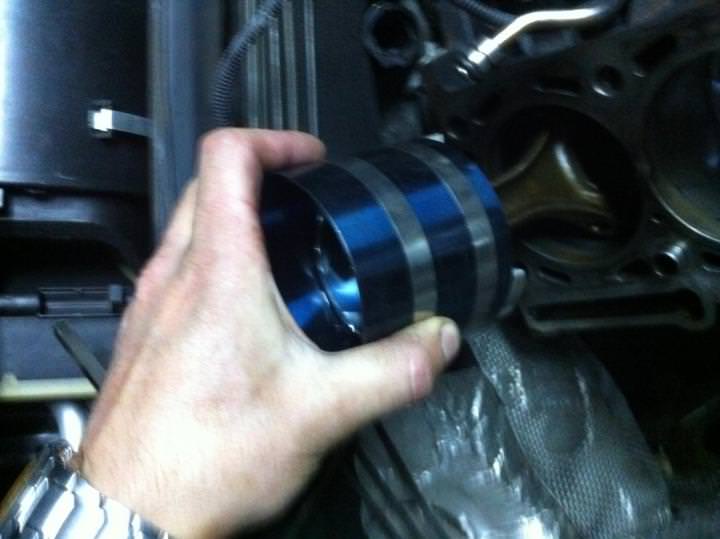

pour mettre les pistons dans le bloc il vous faudra un collier a segements (je recomande le model Facom)
et ensuite souvener vous bien d'un celebre proverbe:
" Les huiles et les graisses font des miracles..."

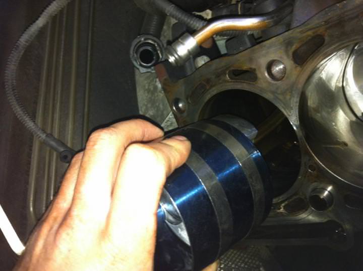

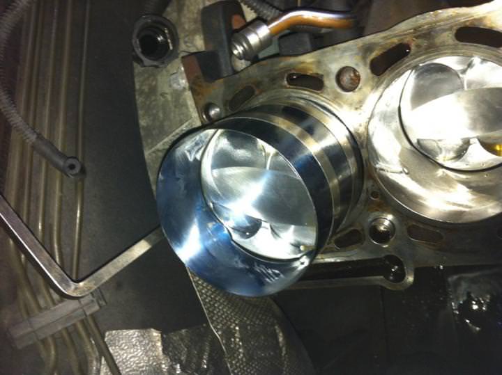

Donc mettez en place le collier a segements en laissant depasser environ 1CM de jupe de piston pour le guidage apres avoir bien pris le soin de mettre une peliculle d huile dedans.
post-10127-0-38890500-1352939258_thumb.j
ensuite bien centrer le collier sur le bloc et bien verifier qu'il appuie sur tout le tour
n'oublier pas de huiller le cylindre (toujours le fameux proverbe ...)
post-10127-0-81910500-1352939432_thumb.j
post-10127-0-13858800-1352939469_thumb.j
la ca devient delicat:
votre ami appuie bien fermement sur le collier et en vous aidant d'un manche de marteau vous taper delicatement sur le piston pour le faire descendre.
tout et dans le dosage : pas assez ca ne descent pas trop fort le segements risque de passer entre le collier et le bloc.
ne forcer pas si ca veut pas verifier sous le collier qu'il soit bien en place.
n hesiter pas a resserer le collier lorsque vous avez passer les segements racleurs.

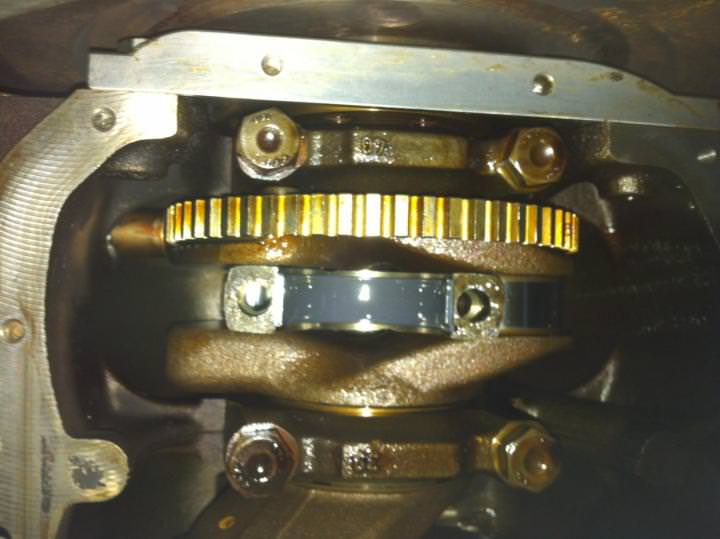

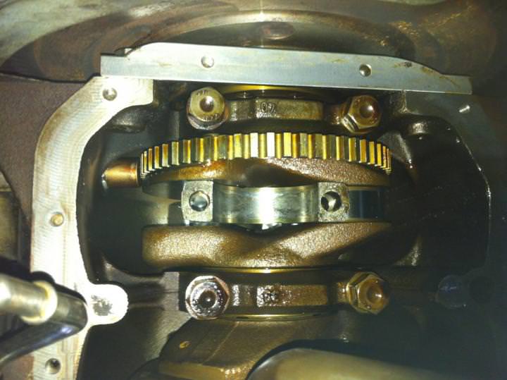

Une fois que le piston est dans son tube mettez le coussinet superieur (bien huiler maintenant vous avez compris...) sur la bielle
pour cela metter le villbrequin d'un cote pour voir un peu de place. bien mettre l'ergo en place.
ajuster la bielle sur le vilbrequin (attention a ne pas resortir le piston du bloc).
post-10127-0-09636500-1352940014_thumb.j
post-10127-0-17292600-1352940056_thumb.j

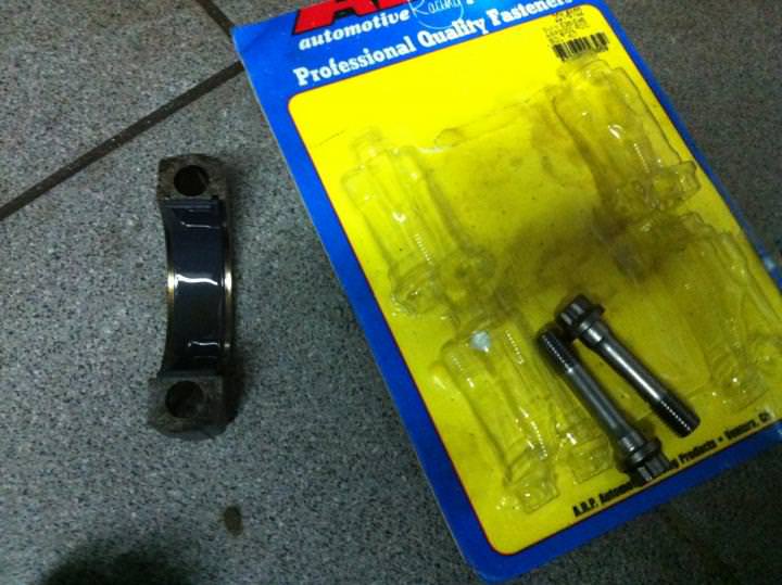

preparer le coussinet inferieur et les vis de bielles
(pour les vis utiliser la graisse fourni)
post-10127-0-57910400-1352940161_thumb.j
post-10127-0-62195300-1352940204_thumb.j
mise en place du chapeau de bielle (respecter bien le sens de montage)
et serrage des vis pour le couple cela depant des vis (moi j'ai mis 7,5 KgNm)
voila vous pouvez passez au suivant
pour tourner le vilebrequin faite vous aider de votre ami pour tenir la chaine de distri sinon elle va se coincer dans la pompe a huile...

pour la graisse fourni des vis de bielles tu en mai sur le filetage ?
oui il faut mettre la graisse. et pas d'huile entre coussinet et bielle et coussinet et chapeau de bielle, il faut huiler que entre coussinet et villebrequin.
Lorsque l'on monte une vis, il faut lubrifier les filets mais aussi sous la tête de vis. Le but étant d'assurer un bon serrage au couple car si montage à sec, les frottements augmente ce qui fausse la valeur de serrage. Autrement dit, la vis n'est pas assez serré malgré le déclenchement de la clé dynamométrique.
OK c'était le filetage que je n'ai té pas sur
