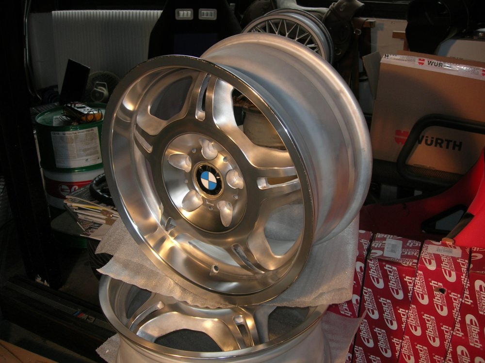

une vraie jante de cab ( petit sticker M ) :
une forgée montée en option sur les coupés ( motorsport bmw mais pas de petit sticker avant 96 , puis identique au cabriolet ) :
les copies plus ou moins fideles ...
prise chez moi ... à gauche une forgée apres 96, à droite une mauvaise copie
4 copies ...

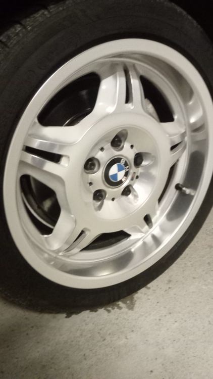

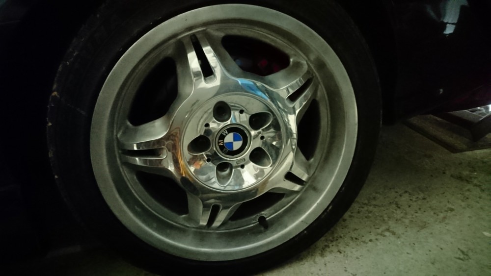

Je ressors unpeu le poste car j'ai une question, j'ai une 3l, avec jantes de cabrio monté en option ( d'apres la facture d'achat) mais elles ont été repeintes. Je voudrais les rendre conforme à l'origine.
Mais la je suis perdu, Elles sont sensées être polies comme la GT? Polies à l'extérieur et peintes à l'intérieur? Polie sur le voile et la face des bâtons et peintes sur le relief?
Merci pour votre aide. Je mets une photos pour vous montrez comment elles sont actuellement.

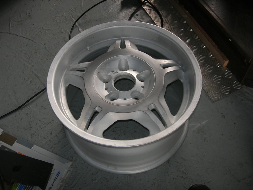

avant vernissage voilà à quoi doit ressembler la jante ...

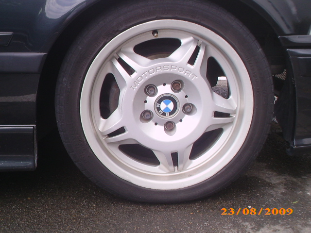

Encore une question, je sais que les vrai cabrio et les GT n'ont pas le bmw motorsport, moi je l'ai, a priori c'est réservé au coupé avec jante de cabriolet en option si je ne me trompe?
Merci à toi !
comment_955650
Non je crois que c'etait les 3l cabriolet  et les gt qui avaient les jantes avec le Motorsport.
Modifié par CORT45
comment_955652
il y a 20 minutes, CORT45 a dit :
Donc sur le coupé je ne devrais pas avoir le motorsport?
comment_955655
Si c'est un coupé 3l,en options elles devaient etre disponible je pense.
comment_955667
Pour moi :
motorsport et peintes : coupé
motorsport et polies : GT
polies : cabriolet
