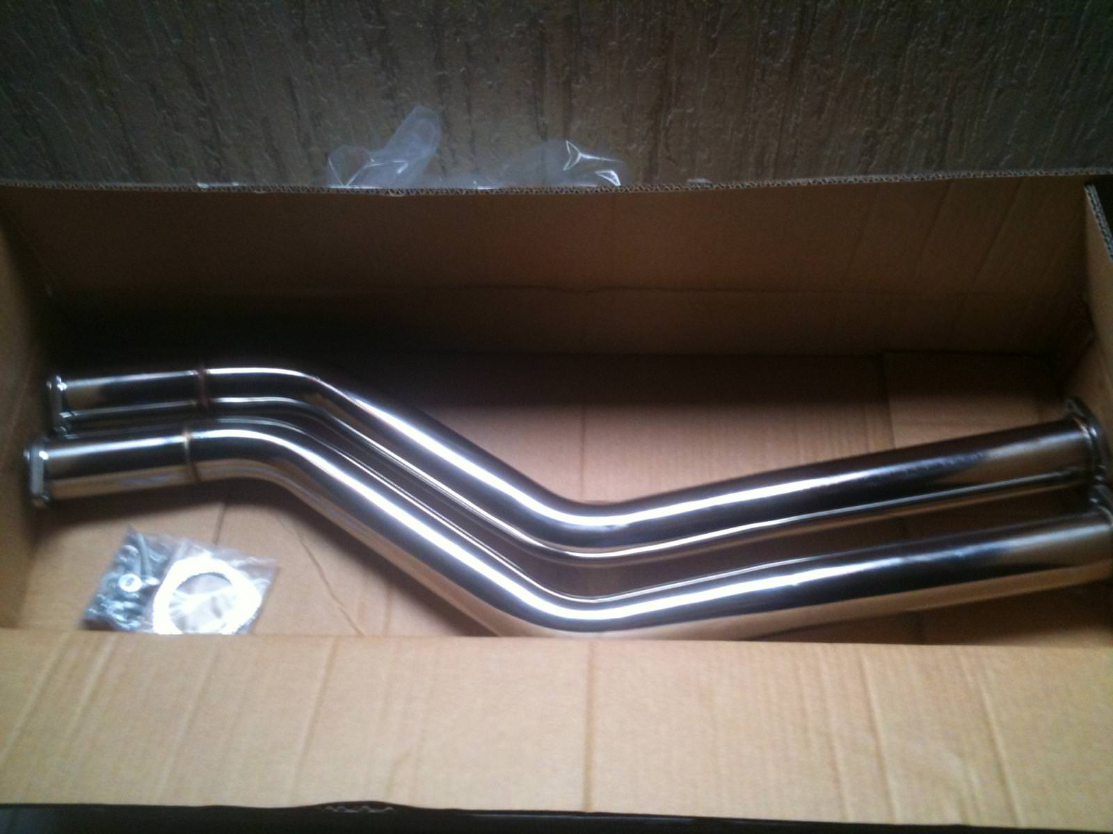

Bonjour a tous
dans l'optique de décatalyser mon M3 E46 je trouvais les decat supersprint trop cher.
J'ai bien pris en compte plusieur de vos remarque quand au contre pression perte de couple etc... je suis tomber sur ce type d'annonce
http://www.ebay.co.uk/itm/BMW-E46-M3-STAINLESS-STEEL-EXHAUST-DECAT-DE-CAT-DOWNPIPES-DP-D070-/400313631666?pt=UK_CarsParts_Vehicles_CarParts_SM&hash=item5d348d43b2
trouvant le prix correct je me suis lancer dans l'aventure pour faire mon propre avis.
220 eur eur avec les frais de ports taxe et tva inclus récéptioner en 3 jour super ! propre bien fini belle soudure et surtout léger !!
comme prévu je l'avai remarquer sur les photos il n'y a pas de piquage pour les sonde lambda ni pour la sonde EGT
decat probablement prévus pour les modèles us voir cette source realoem
http://www.realoem.com/bmw/showparts.do?model=BL93&mospid=47714&btnr=18_0446&hg=18&fg=10
le model situé en haut de la photo avec un tube et l'autre avec un simple cata ne dispose pas de lambda ni de sonde egt placé ailleurs
j'ai eu vent sur se forum que certain déconnectais les sondes lambdas d'autre installe des leurres mais le voyan moteur subsiste ou pas suivant les cas.
je compte faire reprogrammer la voiture et faire desactiver ses sonde dans le futur donc pour m'évité de devoir rajouter deux piquage a mes tubes j'ai fait le test de débrancher les sondes lamda et d'aller essayer la voiture...
pas de voyant la voiture roule impeccablement bien. j'ai alor uniquement fait le piquage pour ma sonde egt sur les tube inox c relativement simple pour qui c'est ou connais quelqu'un pour lui soudé!
je pose alor tout ses vilains cata mon dieu que c lourd !! et je met en place les tube inox ( grosse sueur ) Ouff les cotations sont super les tube sont parfaitement a leur place les dimensions correspondent et les brides sont parfaitement plaqué ! je place ma sonde egt sur mon beau piquage et adieu les lambda!!
on laisse choffer tranquilement le bruit au ralentie est identique pas de changement mais a partir de 2000 tour le bruit métalique resonne bien qu'elle bonheur rien de transcendant ni de bruyant c'est parfait le bruit métalique est juste présent bien plus tot que avant et plus pronnoncé aussi.
Température d'huile d'eau et de ligne d'échapement on passe au essai performance de la chose...
et biennn pas grand chose je ne trouve pas avoir perdu réelement de couple en bas régime ni ailleurs ni avoir ressentie un gain particulièrement c'est que ca envoie déja pas mal c'est chose la !
depuis quelques jour de roulage toujours pas de voyant ou de mode dégrader ! je la trouve même moin gavé a froid ou a chaud en bas régime
j'aurais voulu pimenter mon article de photos mais il ma été dificile avec un iphone dans une fosse et en pleine folie de boulot de pensé a en prendre mais je pourrais le faire après coup.
j'èspere que ce ( long ) article pourras aidé certain bricoleur dans leur demarche pour un coup de 220Eur c'est plustot classe ;) !!
Sportivement.

voici les 'tubes' a leur récéption
post-10078-0-33937200-1349122002_thumb.j

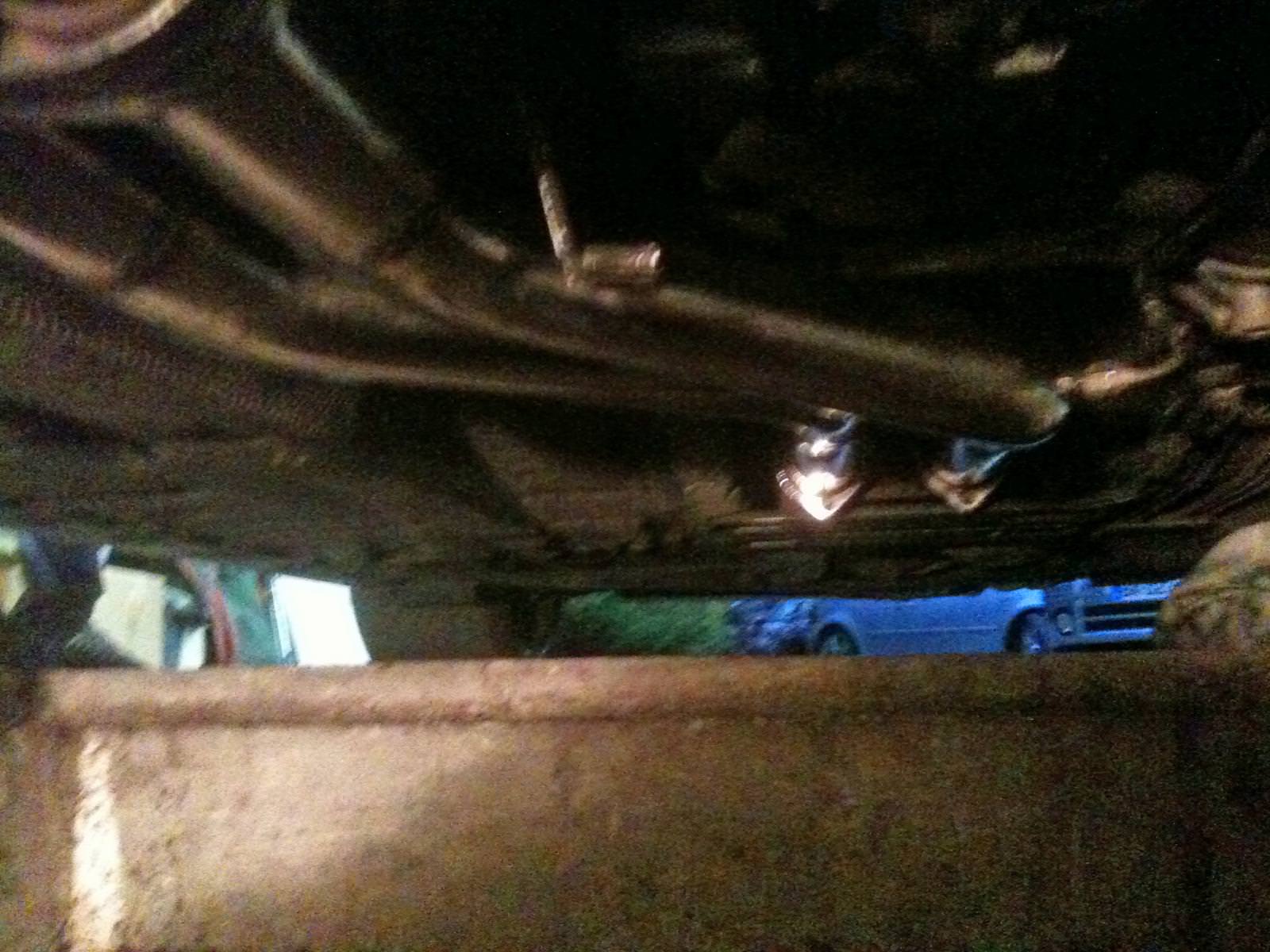

une phoro pendant le montage Oops!!
post-10078-0-70253500-1349122059_thumb.j
le tube a droite semble descendre bas mais ce n'est pas aussi prononcé une fois sérré seul le tube gauche est fixé sur cette photographie.
