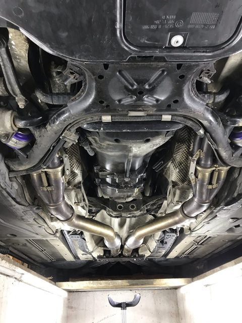

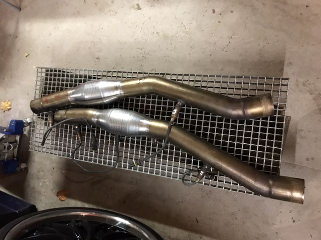

Hello
petit retour d’xp après montage de cata sport 200cell de marque magnaflow. Bon ce n’est pas sur une E46 mais une E39 (je suis tombé sur ce poste via Google)
L’auto a une ligne complète supersprint en 70mm avec silencieux magnaflow. Déjà c’était trop bruyant et surtout pas de cata.
J’ai donc installé ces cata pensant que ça passerait. J’ai également remplacé les lambdas.
Cet après-midi passage au ct pour tester (je connais bien le contrôleur). Lambda ok mais Co à 0,90 pour un max à 0,30
Bref pas super 😕
Hello,
C'est pas forcément les catas qui sont responsable d'un telle taux, il y a peut être un problème de ratio air/essence, grosse conso d'huile, reprog, prise d'air, etc etc..
Il y a un tas de raison possible pouvant entrainer un taux aussi élevé.
