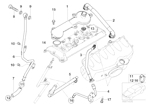

Voir là :
jnsn78 c'est exact j'aurais du le précisé dans mon texte que j'avais faite cette vérification et aussi que j'ai perdu 1litre d'huile en 3 jour environ
Merci ACS3 je vient de tomber la dessus il y a quelques minutes.
Je vais voir ce qu'il en est. Il serait très probable que la fuite viennent de la et que je ne c'est comment le ventilateur viendrais 'projeter' ça sur le dessus de mon capot et que l'accumulation en découle sur la partie gauche du moteur alors que la fuite viendrais de sa droite !
curieuse hypothèse je part vérifier sa et je vous confirme !

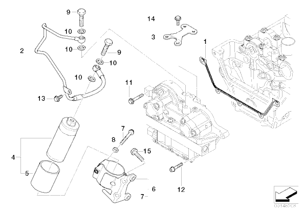

Donc après avoir jeter un coup d’œil effectivement le problème de fuite ne vient pas de cette fameuse vis coter admission mais d'un raccord (vis 8 voir photo ci-dessous) ou du tendeur de chaine placé non loin j'ai jeté un bref regard car les condition était mauvaise! ( nuit + lampe )
l'huile sous pression s’échappe et me souille tout mon compartiment moteur ! demain je passe mes clefs de serrage par ci par la et je tacherai de remplacé les joints a ma prochaine vidange qui est dans quelques jour ( mais la c'est le week end !! il faut la //M ) je vous confirme ca demain ! bonne soirée et merci

Mon probleme vient du sertissage du raccord d'huile qui se trouve sur le vanos ( voir photo ci-dessus vis 8 ) quand l'huile monte en pression on repere nettement l'écoulement au niveau du sertissage ca se faufile partout histoire de bien pourir mon moteur je m'en occupe cette semaine remplacement et nettoyage ! SUJET CLOS
Je passe trop tard, j'ai eu la même chose, ça coulait tout doucement...
Ce "tuyau" nr6 n'est pas bien conçu à mon sens, ça fuyait du dessus, au niveau du raccord entre le tuyau même et la petite boule si je puis dire, et vu que c'est d'une pièce... 75€ la bête + 20€ de m-d-o pour le chager + un peu d'huile.
Désolé mais je m’aperçois que je me suis complétement planter sur la photo real oem.
voici la bonne ( tuyau n°2 ) elle est fixer sur notre beau vanos et exactement mikidrooki il a moi aussi cédé au niveau du raccord entre le tuyau même et la petite boule !!
je l'ai commander hier et recu ce matin super SAVY 21 a Chenove ! 59Eur de durite ( aie ) + 4 et des bananes de joint cuivres.

Moi aussi, mon réservoir à pression (n°5) est très légèrement gras... (M3 E46 de 06/2002).

Pareil j'ai aussi 2 fuites....
La première la vanne arrêt 1 bar où je viens tout juste de remplacer
et je vois aussi l'accumulation pressure bien grasse huile fraîche la pièce n 4.. En regardant de plus près je vois bien le sertissage tout grasse huile bien vieux J en déduit j'ai aussi cette durite n2 à remplacer..?
