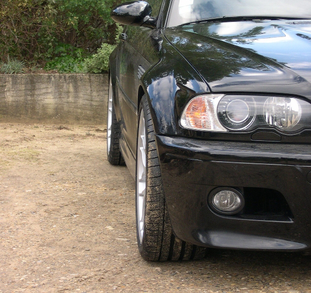

Regarde, là, j'ai mes ancienne jantes RS-Import en 8,5x19ET37 (sans cales !)+Dunlop 245/35x19 - carrossage origine et ressorts H&R neufs (-2cm) :
Si tu reste raisonnable en taille de pneus (225/40) et surtout si tu met un peu de carrossage, ça pourra peut-être passer.
En ce moment j'ai des CSL-oem + cales de 16mm (là ça me fait un déport extérieur de 80mm aussi) + carrossage -1,8° + pneus 235/35 : comme ça, ça passe sans soucis.

Sur la photo ce sont des CSL OEM???ou des repliques?
