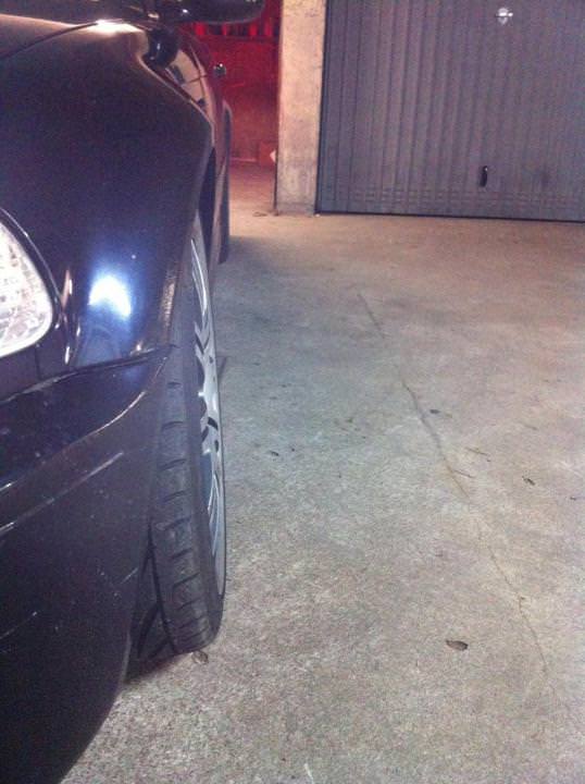

trop de carossage??

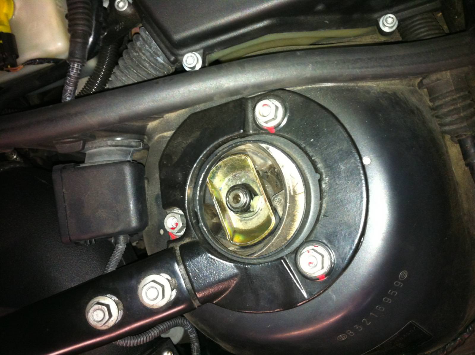

non j ai pas pu inverser droite gauche car j ai fait un cote et apres l autre.
Par conte je sais que quand on a remonte on s est pose la question du sens de la coupelle ce qui veut diore qu il n y avait pas de "teton".
a t elle ete enleve avant ? je sais pas ...

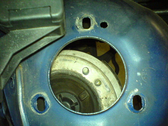

Si tu n'as plus les tétons, tu dois voir le petit trou fileté sur ta coupelle et tu le place au bon endroit sur la chapelle de carrosserie.

le teton est a l interieur (cote compartiement moteur)?
Oui.
En montage "normal", les vis de fixation des coupelles son calées le plus possible vers l'extérieur de l'auto.
Regarde mes PJ
bon je pense que ca doit etre ca !
regarde j ai fais une photo et c est a l envers.
par rapport cette photo
http://www.madrussia...ber/diypop4.htm
Et ben voilà, tu n'a plus qu'a mettre tes coupelles correctement !!
Si tu retire les supports de ta barre anti-rapprochement, tu verras le petit trou du téton. Tu dois voir le taraudage de ta coupelle à travers.

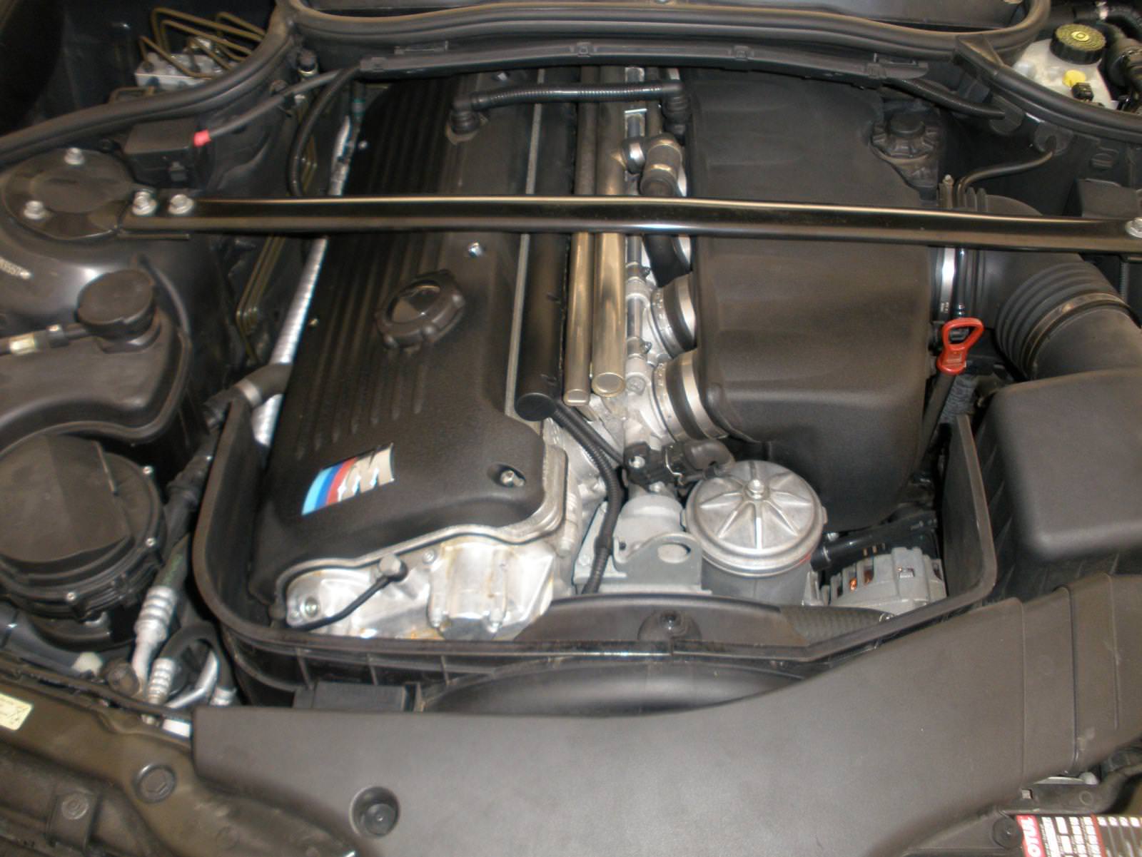

En passant, c'est quoi cette barre anti-rapprochement ? c'est pas celle d'origine ?
je l ai eu avec la voiture
mais je pensais que c etait celle des phases 2! non?
Il y en a eu sur des phase 1
La mienne est une phase 1 (06/2002) et elle en a une me les supports sont pas tout à fait comme ça. Mon écrou qui est tout près de la barre prend le support en sandwich comme les deux autres. Sur la tienne il est échancré pour laisser passer l'écrou de fixation de la coupelle.
Il y a peut-être eu deux modèles...
Non, j'avais pas bien vu, excuse, elles sont pareilles !

Et maintenant, tu n'as plus qu'à recaler tout ça comme il faut... amuse-toi bien et tiens nous au courant avec une nouvelle photo plus rassurante !
N'oublie pas de bien caler les vis à fond vers l'extérieur. :wink:

La géo était prévu mais vu le carrossage je voulais plus de renseignement.
Je remets ça dans le bons sens et direction géo. ;)
bon bah ca y est tout est remis en place. :nickel4:
il y avait 1/4 de tour de trop.
Merci pour les renseignements. :oui::nickel6:
Pour info je suis a 5mm a peu pres donc si je me trompe pas ca fait 0.55°. de tte façon geo la semaine prochaine

Tu as tout compris pour les mesures de carrossage et je te garanti que c'est plus fiable que sur les bancs optiques.
Moi j'avais 2,03° à G et 1,82 à D (contrôlé avant de partir) et sur le banc, ils m'ont "mesuré" -1°19- à G et -2°12' à D ! va comprendre Charles !!
Avec 0,55° tu es dans la fourchette BMW même si ça fait pas beaucoup...
Je te conseille de les repousser à l'intérieur et d'aller faire un parralélisme.
