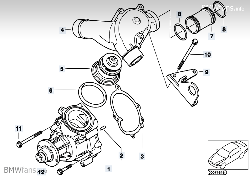

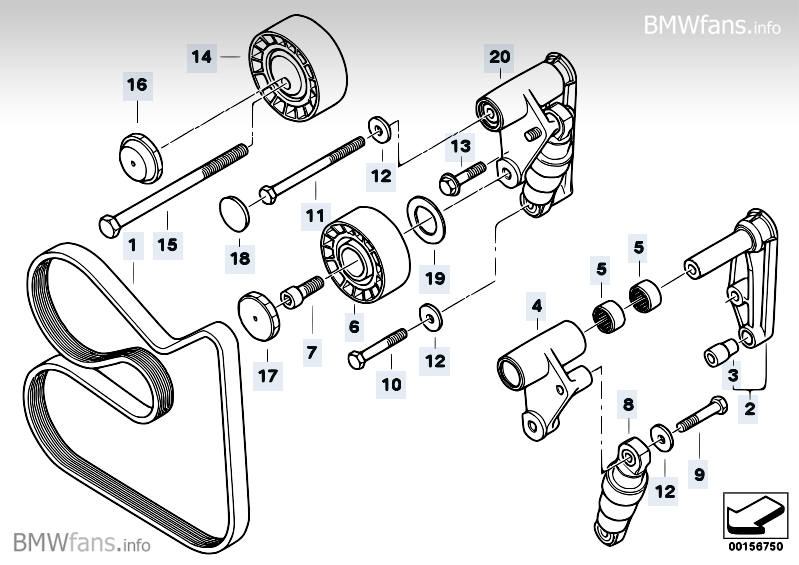

Posté(e) le 7 novembre 201212 a comment_489822 Pour les galets à changé c'est ceux la ? 14 et 6 6 11 28 1 748 131 40€ 14 11 28 7 841 228 35,70€ 1 courroie 1 28 7 837 898 Les prix sont ceux de Estore centrale, par contre il n'y a pas celui de la courroie. La pompe 11 51 7 838 159 392 € Calorstat 11 53 1 318 274 36,83 € Modifié le 7 novembre 201212 a par reyko
Posté(e) le 7 novembre 201212 a comment_489833 l'histoire de la pompe métal c'est pour les non M, je crois, sur les M il n'y a pas différenciation. pour les galets oui et celui de climatisation en plus tu peux verifier le jeu à la pompe en tombant la courroie car ça fait un beau billet quand même, exemple : ça te mettra pas à l'abri d'une fuite éventuelle ultérieure mais à 400€ le bout ça vaut le coup de vérifier au contraire des galets et courroies qui valent pas grand chose. généralement la pompe se met à faire ce genre de bruit quand elle est bien attaquée, surtout quand la climatisation se met en marche de surcroît : edit: pour les galets prends du INA c'est la monte origine et les courroies du continental c'est en général 30 à 50% de moins que chez BMW, tu as tout chez oscaro par exemple

Posté(e) le 8 novembre 201212 a comment_489989 Le 07/11/2012 à 19:42, reyko a dit : Merci ! par contre je ne trouve pas la ref du galet de la climatisation. 11281433571 la aussi fait sauter la courroie et verifie qu'il n'a pas de jeu et ne "chante" pas en le faisant tourner à la main, il ne se detaille pas c'est l'ensemble galet+tendeur la chez INA 534 0104 10 http://www.oscaro.com/tendeur-de-courroie-trapezoidale-a-nervures-ina-534-0104-10-692783-540-p Sur la mienne j'avais l'enrouleur bien fatigué à 48000km, le tendeur qui commençait a montrer des signes de faiblesses mais celui de climatisation moins solicité etait bien
