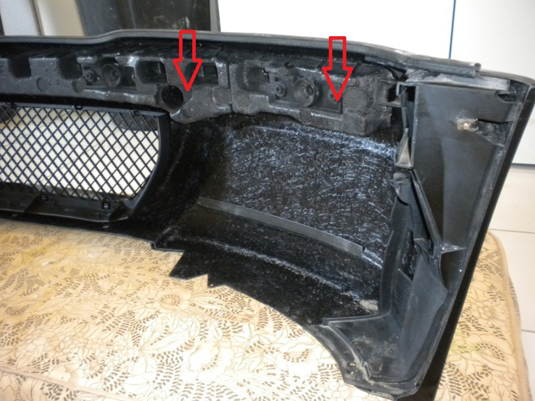

Bon, j'ai trouvé cette photo sur un de tes post...
J'ai mis les flèches rouges sur ce bloc de mousse...
Tu l'a reçu tout équipé comme ça ?

Yes l'ami , celle de 2003 dont parle Morris est la mienne ,je lui ai pris un pc en juin . D'ailleurs ça me fait un peu sourire son commentaire , "nous en avons installé un sur un m3 de 2003 " ...... heu non lui il les vend , point barre , aucun montage de sa part .
Bref , pour le mettre , il a fallu reprendre la traverse d'origine et la recoller sur le pc csl , et effectivemment Bmw ne vend pas cette pièce au détail , donc démontage minutieux histoire de ne pas charcuter l'affaire , c'est en mousse , et le recoller ensuite .Après tu dois aussi recoller la grille en plastique noire de ton pc d'origine , et celle de l'entrée d'air de l'admission . C'est du boulot , mais ça se fait .
Sinon son pc tombe parfaitement , alignement parfait et les fixations tombent pile-poil .

Eh oui, le "nous avons installé..." je m'en suis un peu douté !
Bon, à priori, ça doit se faire sans trop de soucis...
Ce bloc de mousse, sur l'origine, il est collé ou clipé ?
Bref, le truc, c'est que, quand je le ferai...., je voudrais donné le boulot à un carrossier classique local et je ne voudrais pas qu'il se retouve avec des trucs à faire qui sortent du démontage-remontage sinon, il risque de m'envoyer ch... "paître".
