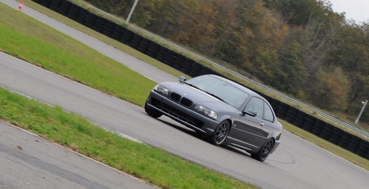

J'suis assez d'accord sur tout ce qui c'est dis.
Il n'y a aucune question d’intérêt commercial.
On compare juste du matos, et je relève un point dis plus haut, c'est que le roulis d'a rien avoir avec les amortisseurs.
Les ressorts peut-être et j'ai déjà des ressorts adapté au slick et qui coûte quasi le prix des BC.
Je prend pas énormément de roulis, mais j'aimerai que le train avant soit plus vif sur les changements d'appuis.
Je sais qu'il n'y a pas de comparaisons, mais quand on vois comme le train avant est vif sur une caisse de wtcc, sa fait envi de s'y rapprocher.
Voilà une photo de ma caisse en appui en a005 medium.
J'ai écrit à GC, car d'après leur site leur barre correspond suivant les réglages de 28 à 32mm.
Après, sa ne veut pas dire grand chose, d'autant qu'il ont deux dureté et qu'une barre creuse ne peut pas se comparé à une barre pleine en mm...
Je vous tiens au jus dès que j'ai des news du fabriquant.
