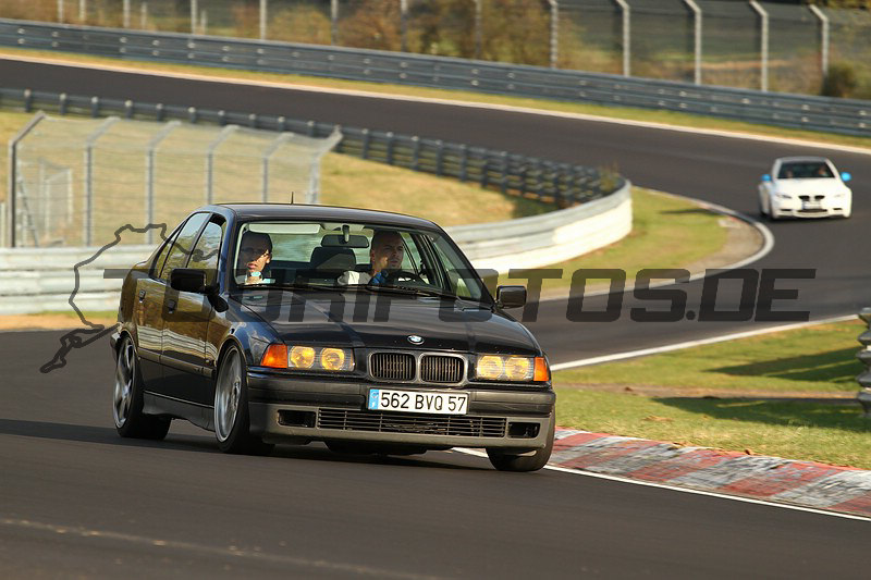

Posté(e) le 8 novembre 201212 a comment_490053 Le 08/11/2012 à 12:32, ///Mr.DRFT a dit : Y a du boulot pour avoir une caisse qui ce rapproche d'une officiel WTCC et c'est clair que si ton objectif est la, prends les GC, mais tu vas devoir aussi revoir encore beaucoup de choses sur les trains roulant.... mais je suis d'accord avec toi les caisses de WTCC elle son vachement vive ca dois être le pied a conduire Je me permet de dire une connerie: les barres anti-roulis son la pour limité le roulis ... sinon elle porterait pas ce nom (lol) mais elle fonctionne avec les amortisseurs également ? Ce que je veux dire c'est que dans tout les cas la caisse prends du roulis (et dois en prendre un minimum pour avoir une bonne direction me semble ?) mais si les amortisseurs ne sont pas assez rigide cela peu aussi avoir une influence sur le roulis donc l'augmenté ? en effet benoit. c'est d'abord les amortisseurs qui te suppriment la plus grosse partie de roulis, ensuite les barres. car forcément des bons amortos te font virer l'auto à plat, donc moins de roulis. pour image rotrex, voici mon E36 en appui (oui elle est en plein appui tu peux le voir à la roue avant gauche lol). il s'agit d'un E36 non M donc barres d'origine de E36, mais avec des amortisseurs valant presque 10 fois le prix de l'auto lol. j'étais en R888, et elle ne prenait presque pas de roulis avec les barres en carton lol

Posté(e) le 8 novembre 201212 a Auteur comment_490093 Le 08/11/2012 à 12:32, ///Mr.DRFT a dit : Je me permet de dire une connerie: les barres anti-roulis son la pour limité le roulis ... sinon elle porterait pas ce nom (lol) mais elle fonctionne avec les amortisseurs également ? C'est surtout la dureté du ressort qui fait qu'il va se compressé de x mm et prendre du roulis Si non pour le WTCC c'est pas Intrax ? Ou c'était ? Effectivement, quasi pas de roulis sur l'E36.. Bon y en aurai quand même plus avec des slicks, pour avoir eu les deux c'est quand même pas le même grip. GC propose sa aussi: http://www.ground-control-store.com/products/description.php/II=12/CA=258 Si je comprend bien c'est des biellettes de direction ? Quand il dise qu'il faut le contrôler à chaque session, faut quand même pas faire un check toute les 20 minutes ??? lol
