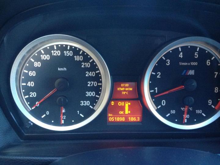

Posté(e) le 13 novembre 201212 a Auteur comment_491408 Salut j'ai fais des tests aujourd'hui sur la température de l'eau. Rester appuyer sur le bouton de remise à zéro,puis insérer la clé de contact. Ensuite il faut se rendre au menu 19 en appuyant par petite impulsion sur le bouton de remise a zéro et rentrer le code de déblocage qui se trouve sur la carte grise. C'est les cinq derniers chiffres du numéro de série,il faut additionner ces dernier chiffre pour ma part ça donne 15. Dans le menu 19 rentrer le code déblocage donc 15 pour moi. Ensuite vous avez accès à toutes les fonctions cachées des menus donc si vous voulez voir la température d'eau il faut se rendre au menu 7,puis pour rentrée dans un menu rester appuyer 5 seconde,et pour ressortir pareil. Pour quitter le menu caché il suffit de retirer la clé de contact. Dans le menu 9 ont peux voir la charge batterie! J'ai roulé avec une température extérieure de 10° et le liquide de refroidissement reste entre 75° et 78° en roulant. J'ai fait un test en ville j'étais a 83°. Je l'ai laissé tourné en rentrant pour voir quand le ventilo declenche et c'est 94 95° a peux prêt. Pour info faire attention au menu 21 car c'est un recet de l OBTP.

Posté(e) le 13 novembre 201212 a Auteur comment_491432 j'ai rapidement essayé d'entre dans le menu, par contre je n'allais pas facilement au menu 19.. J'ai bataillé (au final je ne sais plus, je crois que j'avais les menu 1 à4 ou5.. il a fallu que je reste appuyé 5 sec pour avoir accès à un autre truc ou j'allais à 19... bref à refaire Salut quand tu reste appuyé sur la remise a zéro puis tu rentre la clé tu arrive au menu 1.Ensuite tu appuye 19 petite fois sur la remise a zéro,et tu arrive au menu 19.Et la tu rentre ton code de debloquage en appuyant le nombre que tu a trouvé avec les 5 dernier chiffre.Apres tu te rend au menu 7 et tu a la température d'eau.

Posté(e) le 13 novembre 201212 a Auteur comment_491553 Salut il faut faire la manipulation chaque fois dès que tu retires la clé Lemenu se ferme. Je trouve que c'est pratique pour vérifier sa température d'eau. Et c'est pratique pour vérifier aussi le numéro de châssis car si tu rentres le code et la voiture ne l'accepte pas c'est qui a un problème.Oui j'ai acheté la housse chez bmw il me semble c'est 150 € a peux près
