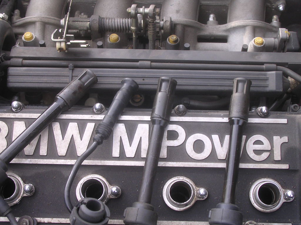

depuis quelque temps j'avais de petite perte de puissance en acceleration et d'un coup pan, coup de pied au cul, la puissance reviens!
je me suis dit que j'allais peut etre démonter les bougies pour voir si elle était pas crade!
donc je commence a tiré sur les cables:
-premier, whaou un truc de 20 cm de long sort du trou! a bah je comprend mieux pourquoi la clé a bougie est rallongé!
-deuxieme, tiens le cache en caouchou est fendu, bizare... tiens le cable est pas pareil ya pas le truc de 20cm derriere... rebizare!
-troisieme et quatrieme comme le premier
ensuite je démonte les bougies, pas de surprise, bougi en bonne état, sauf celle sur le cable chelou: la petite couille vissé sur la bougie n'y était pas car sinon ça passe pas avec ce cable de merde! donc tout le haut de la bougie noirci et le filetage avec de trace d'amorçage... ben voila j'ai trouvé pourquoi je perdait de la puissance: une bougie qui est connecté comme une merde...

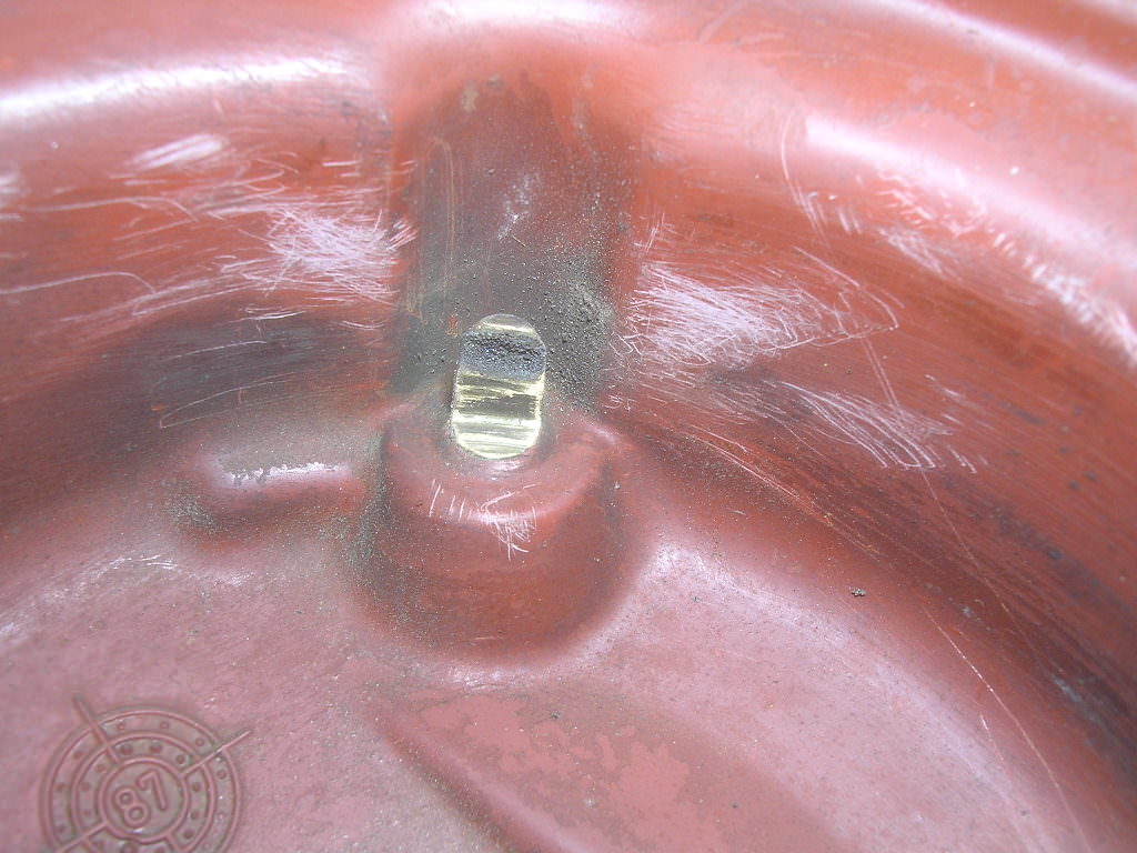

bon ben en me penchant de plus près sur mon problème (ma caisse commençait a grave brouté)
je suis arrivé à la tête d'allumage: les 4 teuteu sont completement boufé, ya eu de l'arc électrique la dedans, je les ai graté a la toile émeri, et zou, ça marche de la balle, je vais donc changé cela!
