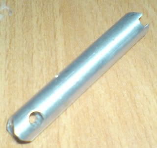

Posté(e) le 15 décembre 201212 a comment_497507 Oui j ai laisse stock Juste restricteur groupe n Que j ai trouve au pif en appellent LOL Y a un poste dessu déjà sur fofo J essaye de te donne ça ! Sinon Google tu tappe : restrictior group n
Posté(e) le 15 décembre 201212 a comment_497510 Ref logiquement : 11121415562 http://i181.photobucket.com/albums/x90/pmoloney/DSC00302.jpg Lien

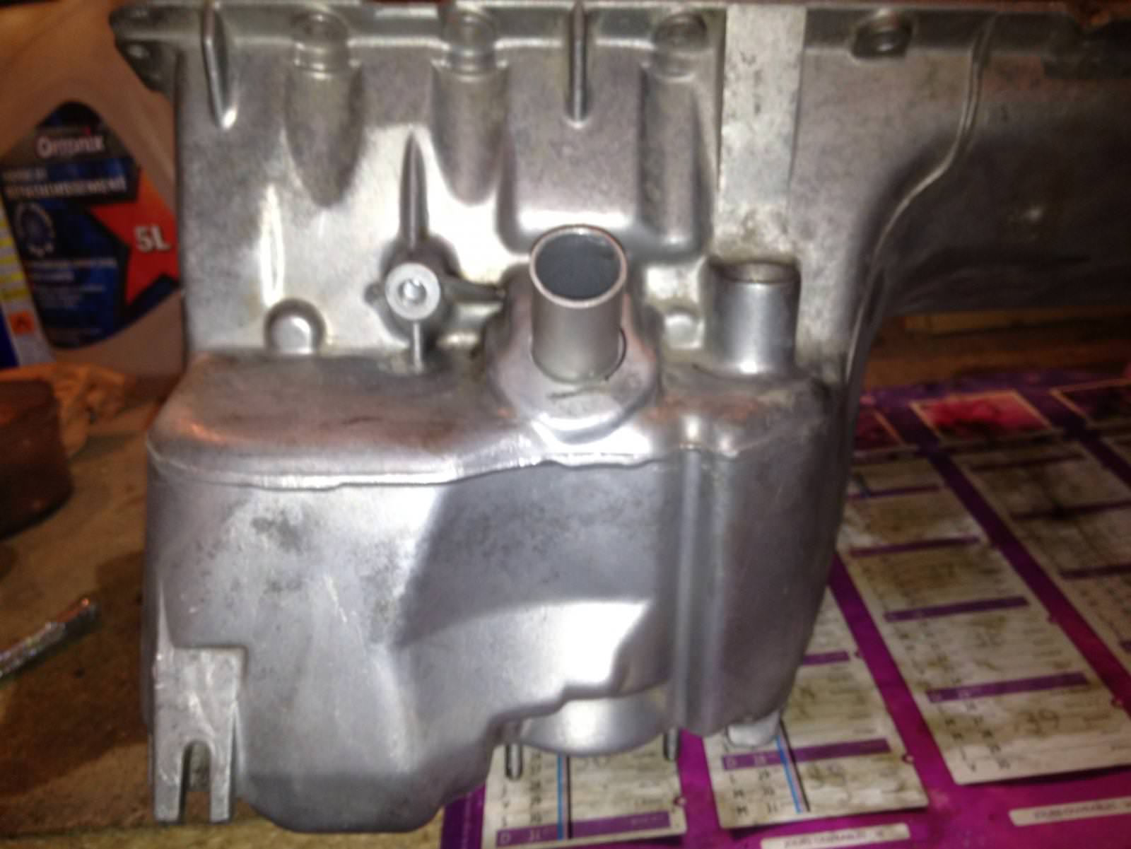

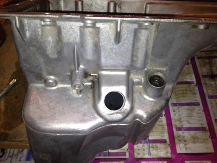

Posté(e) le 16 décembre 201212 a Auteur comment_497814 voila ce que j'ai fait,étant donné que je monte pour le swap un carter d'huile de M50 (525i 24s, je n'avais pas de piquage d'huile sur le carter du coup j'ai percé et je vais faire souder un tube de 25mm, qui viendra ce raccorder sur le récupérateur d'huile
