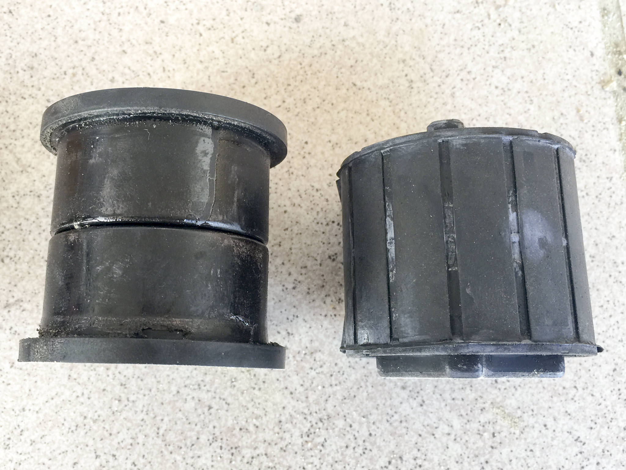

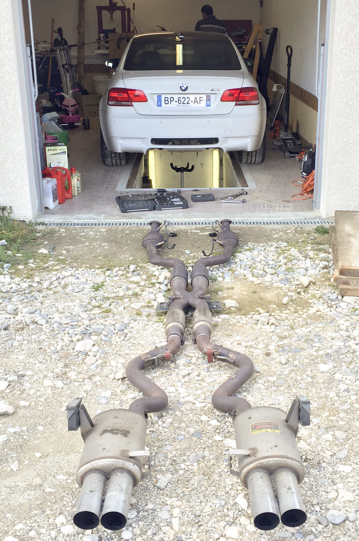

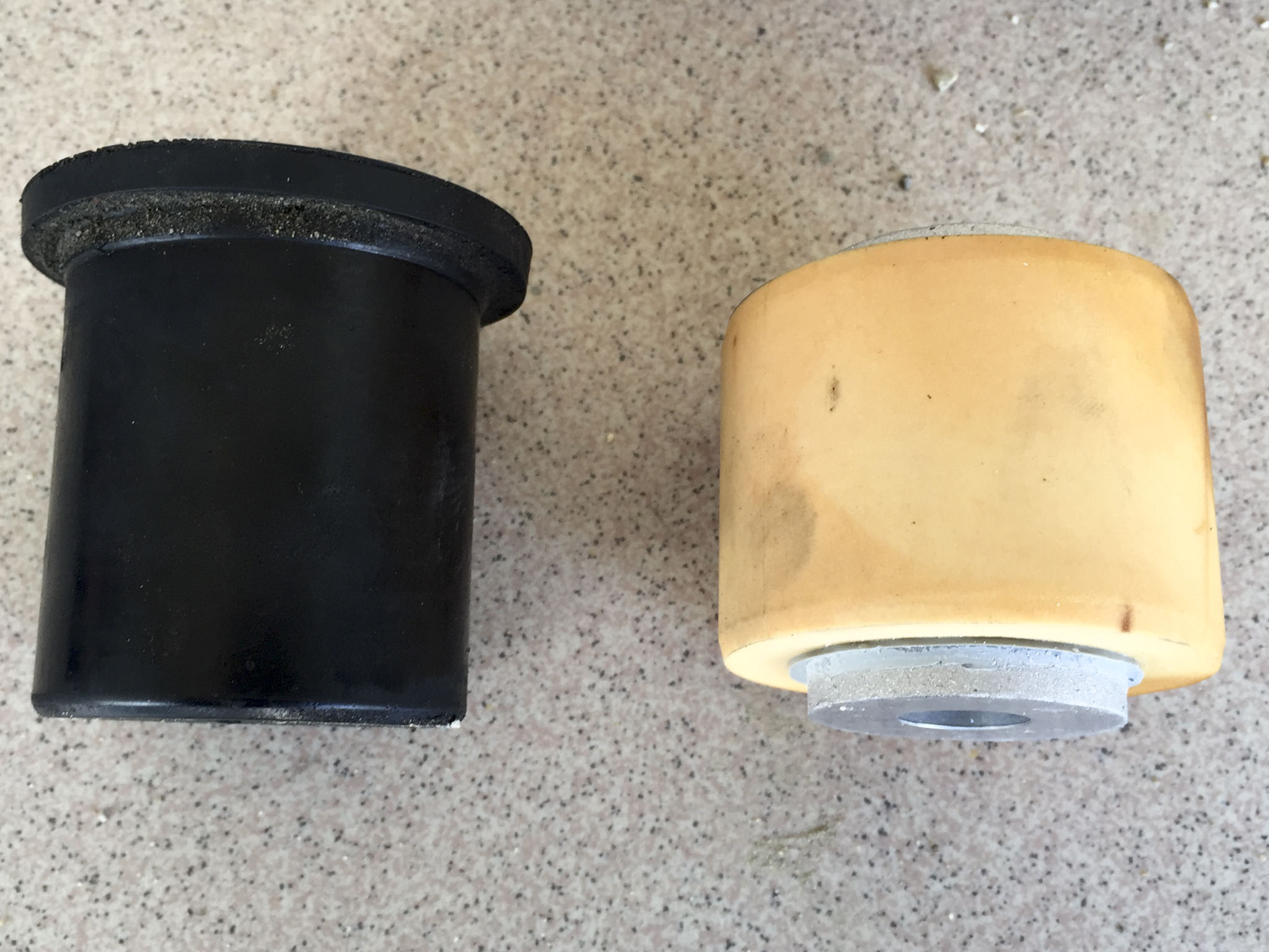

Hier c'était remplacement des silentblocs Powerflex black par les silentblocs OEM chez julien m. Équipé de mon iPhone, j'ai donc ramené quelques photos...
Sur la fosse...
Ligne d'échappement dégagée...
Les trois silentblocs de pont avec, à chaque fois, les powerflex black à gauche et les OEM à droite...
Autre vue...
Le silentbloc arrière, toujours PF black à gauche et OEM à droite...
Un silentbloc arrière, encore PF black à gauche et OEM à droite...
Je suis repassé sur des silentblocs OEM pour deux/trois raisons.
En premier lieu, avec le couple court 4.44, j'avais un sifflement dérangeant, surtout pour une utilisation quotidienne.
Sifflement qui se manifestait quasi-uniquement sur un filet de gaz : vraiment problématique, notamment avec le régulateur de vitesse par exemple.
Il est possible qu'avec le couple 4.44, le pont siffle davantage qu'avec le couple d'origine.
Ça, je n'en sais rien puisque je n'ai jamais eu les Powerflex black en même temps que le couple d'origine.
Oui parce que, apparemment, j'ai cru comprendre que certains couples pouvaient être plus "siffleurs" que d'autres, pour un million de raisons mais n'y connaissant rien...
Je précise que j'avais des PF black uniquement au niveau du pont.
Peut être que les choses auraient été différentes (pas forcément meilleures mais différentes) en ayant des PF black à l'avant.
Dans ma configuration, on peut supposer que l'ensemble moteur/boite pouvait se mouvoir normalement alors que le pont, monté plus rigide, avait moins d'amplitude... d'où éventuellement le phénomène, etc...
Bref, cela reste une supposition qui vaut ce qu'elle vaut mais toujours est-il que plus siffleur ou non, ça commençait à bien me faire ch*** alors => silentbloc OEM.
Ensuite, les PF black donnaient une sensation de rigidité dans la transmission que je n'appréciais pas tellement.
C'était très direct et quand je voulais changer de rapport avec un minimum de confort, je me retrouvais à relâcher l'embrayage très progressivement.
Pour faire simple, le comportement était beaucoup plus "on/off", ça cognait un peu tout le temps, que ce soit en relâchant trop vite l'embrayage, en coupant soudainement le régulateur de vitesse, etc.
Donc une réelle perte de souplesse dans le comportement du pont.
Encore une fois, un comportement très on/off assez perturbant puisque avec une si faible plage de souplesse, il était difficile d'ajuster finement l'accélération en fonction de l'adhérence.
Peu de progressivité, en sortie de virage, je devais balancer la sauce un peu au feeling en espérant que ça passe :lol:
Voilà, je ne fais pas plus long, je reviendrai peut être vous donner des nouvelles de ce changement dans un moment.
PS : Il s'agit de mon retour d'expérience, en fonction de mon usage du véhicule et de mes attentes. J'imaginais bien qu'en montant des silentblocs plus rigides, il y aurait plus de rigidité LOL.
Tu as bien fait. Monter du rigide n'est pas conseillé pour ton usage et le train ar de ton auto.
Totalement d'accord aussi.
J'ai déjà essayé des caisses avec ce type de silentblocs...et pour une routière j'en mettrai pas.

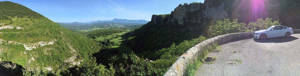

Ah ben ca se comprend, une ///M dans un tel paysage.... Ç est top! :nickel:
Superbe!
Jolie voiture et joli paysage :)
Bref belle carte postale :)
Jolie photos merci de partager ;)
Oh, les trois becs, juste à coté de chez moi :oui:
Belle balade :nickel8:
