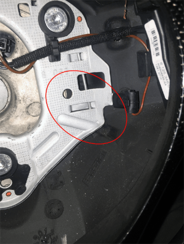

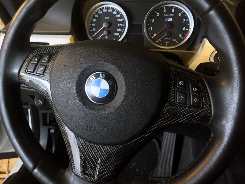

Paul Posté(e) le 29 juillet 2015 Auteur Signaler Posté(e) le 29 juillet 2015 Voilà l'insert posé ! Bon, il manque le logo mais je vais m'occuper de ça dans la semaine ou la semaine prochaine. J'ai suivi ce tuto pour changer l'insert : http://www.bmw-serie3.com/phpbb3/viewtopic.php?p=8231#p8231 Ce qui n'est pas forcément évident à comprendre c'est que les trous de part et d'autre du volant (dans lesquels il faut insérer un tournevis plat pour déverrouiller l'airbag) ne sont pas visibles, la fine pellicule doit être percée. Enfin bref, c'est fait !
jnsn78 Posté(e) le 29 juillet 2015 Signaler Posté(e) le 29 juillet 2015 beau boulot, le résultat est sympa

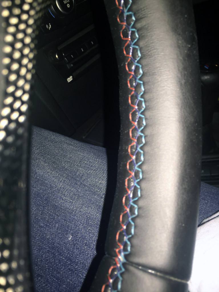

bmw24 Posté(e) le 29 juillet 2015 Signaler Posté(e) le 29 juillet 2015 Beau travail et beau rendu. Par contre ton volant à les surpiqures noires, tu l'as reteinté ? Une photo avec l'ensemble du tableau de bord stp?
Paul Posté(e) le 29 juillet 2015 Auteur Signaler Posté(e) le 29 juillet 2015 Là c'est la photo iPhone à l'arrache après montage, il faut nettoyer le volant et que je prenne une photo d'ensemble avec les plaquages alu... Les surpiques sont bien aux couleurs ///M... probablement une histoire entre saleté et manque de lumière
julien m Posté(e) le 29 juillet 2015 Signaler Posté(e) le 29 juillet 2015 C'est propre toussa Bien bossé Paul!

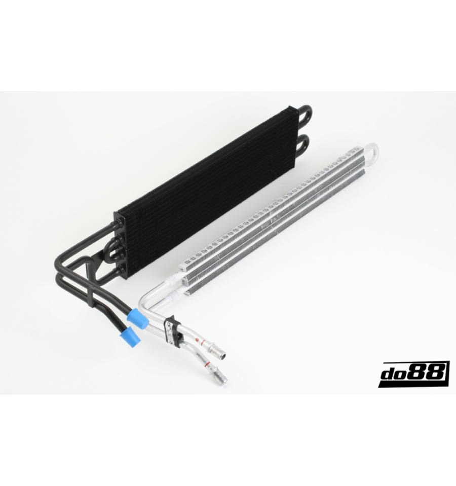

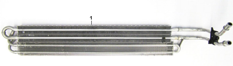

Paul Posté(e) le 13 juin 2016 Auteur Signaler Posté(e) le 13 juin 2016 Lors de ma dernière session de bolidage à Dijon-Prenois (2ème MFest), j'ai perdu l'assistance de ma direction (assistée, qui ne l'était donc plus). J'avais vérifié tous les niveaux avant de partir, celui de l'huile de DA (Castrol Transmax ATF Dex III) était peut être un poil haut mais rien de fou. Bref, j'ai retrouvé toute l'assistance en quittant le circuit et donc aucune casse à signaler, je pense notamment à la pompe de DA. Le bocal étant bien gras et très difficile à ouvrir, je suppose que le circuit est monté en température, que l'huile est entrée en ébullition, etc. http://mfans2.com/parts/catalog/E92/Europe/M3-S65/L-N/browse/steering/lubrication_system/#7522119_21 De retour chez moi, pignole sur le catalogue de pièces de l'M3 GT4, je m'aperçois que celle-ci est équipée d'un autre radiateur de direction assistée. Référence ETK 32408321943 ; peu probable que vous puissiez le trouver dans l'ETK "classique". Un radiateur qui semble donc environ deux fois plus gros que celui installé de série. Je ne vous cache pas que pour l'instant, le seul prix que j'ai pu avoir me parait stratosphérique ! Je vais me renseigner davantage et je reviens avec un prix PS : A relativiser tout de même, le problème n'est jamais apparu sur route et c'est la première fois que ça me le fait, même sur circuit.
Cédric91 Posté(e) le 13 juin 2016 Signaler Posté(e) le 13 juin 2016 Il y a 4 heures, NightAngel a dit : Lors de ma dernière session de bolidage à Dijon-Prenois (2ème MFest), j'ai perdu l'assistance de ma direction (assistée, qui ne l'était donc plus). J'avais vérifié tous les niveaux avant de partir, celui de l'huile de DA (Castrol Transmax ATF Dex III) était peut être un poil haut mais rien de fou. Bref, j'ai retrouvé toute l'assistance en quittant le circuit et donc aucune casse à signaler, je pense notamment à la pompe de DA. Le bocal étant bien gras et très difficile à ouvrir, je suppose que le circuit est monté en température, que l'huile est entrée en ébullition, etc. http://mfans2.com/parts/catalog/E92/Europe/M3-S65/L-N/browse/steering/lubrication_system/#7522119_21 De retour chez moi, pignole sur le catalogue de pièces de l'M3 GT4, je m'aperçois que celle-ci est équipée d'un autre radiateur de direction assistée. Référence ETK 32408321943 ; peu probable que vous puissiez le trouver dans l'ETK "classique". Un radiateur qui semble donc environ deux fois plus gros que celui installé de série. Je ne vous cache pas que pour l'instant, le seul prix que j'ai pu avoir me parait stratosphérique ! Je vais me renseigner davantage et je reviens avec un prix PS : A relativiser tout de même, le problème n'est jamais apparu sur route et c'est la première fois que ça me le fait, même sur circuit. Il me semble que que breizh dm devotec propose aussi un pack de radia aussi on sais jamais le prix peut etre plus raisonable
Flo_RR Posté(e) le 13 juin 2016 Signaler Posté(e) le 13 juin 2016 je confirme qu'à chaque sortie circuit l'huile de DA monte tellement en T°C qu'elle sort en partie du bocal et ça en fout partout autour... 1
Paul Posté(e) le 13 juin 2016 Auteur Signaler Posté(e) le 13 juin 2016 Plus 800€ la version BMW… Sauf que je ne suis pas sûr que le radiateur d'origine coûte plus de 100€ LOL
jack78 Posté(e) le 13 juin 2016 Signaler Posté(e) le 13 juin 2016 Pour faire régulièrement du circuit avec une e92 dkg il faut à priori revoir le refroidissement de la DA et de la DKG
GEBm3 Posté(e) le 13 juin 2016 Signaler Posté(e) le 13 juin 2016 j'avoue ne pas comprendre la raison de cette surchauffe.. j'ai lu que tu as pas mal tourné, mais quand même.. Je vois pas bien en quoi le circuit serait plus dommageable en terme de surchauffe direction plutôt qu'au vercors Alors certes, je penses que tu es plus souvent à fond que sur vercors, mais quand tu te tapes une spéciale de 30 m dans ton terrain de jeu favori qu'est le vercors, tu devrais avoir les symptômes!!!! bon c'est vrai que dijon est très exigeant niveau moteur, souvent à fond, et du coup le moteur chauffe, chauffant tout le compartiment moteur.. mais bon étonnant quand même.. t'as une M3, pas une R8 gordini, t'es pas obligé de jouer du volant en permanence pour chercher ta voie quand même!
