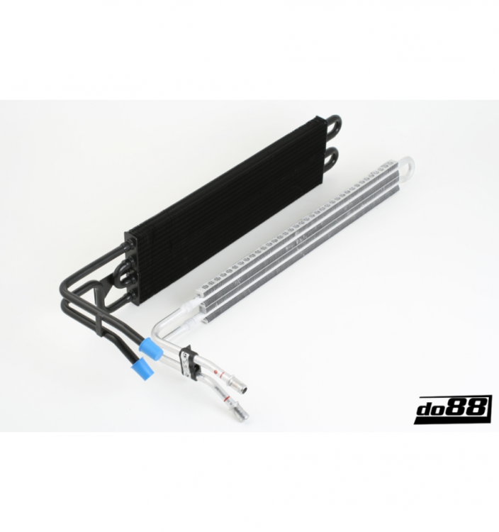

Paul Posté(e) le 13 juin 2016 Auteur Signaler Posté(e) le 13 juin 2016 Bon, apparemment le radiateur (de direction assistée) M3 GT4 est 3.62 fois plus gros (1562cc contre 432cc), 2 fois plus grand (578.5cm² contre 288cm²) et contient deux fois plus d'huile (200ml vs 100ml). Visiblement, il se monte en lieu et place, avec les durites OEM, etc. Pour le poids, je n'en sais rien mais ce n'est pas vraiment le propos ici Informations données à titre indicatif car j'ai du recouper plusieurs sources mais... ça donne un ordre d'idées. Pareil pour le prix, celui-ci semble varier entre 450 et 800€. 800€ semble être le prix chez BMW, difficile de dire si les modèles autour de 450€ sont de "vrais radiateurs GT4 officiels". Voilà, vous en savez au moins autant que moi
