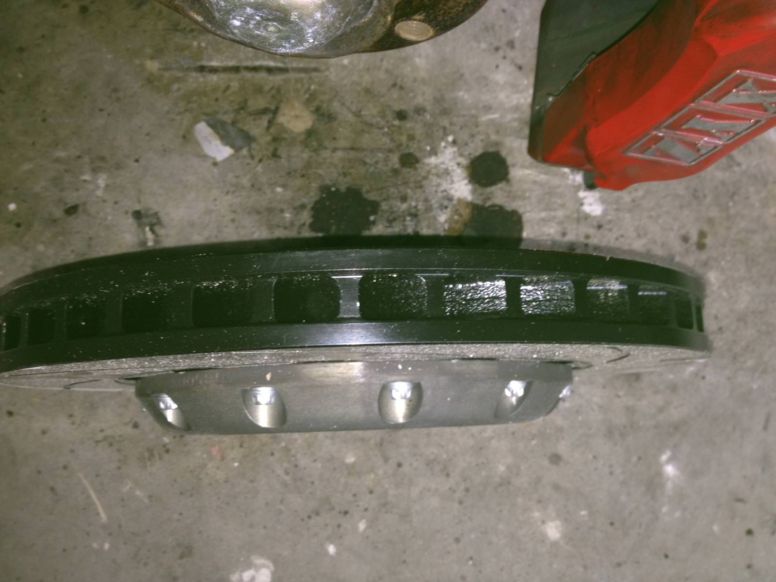

Salut à tous, je suis entrain de remplacer mes disques de frein AV et j'ai un doute sur le sens de montage des disques à cause des rainures. En recherchant sur le net je vois les 2 sens de montage, est ce que quelqu'un peut m'éclairer svp?

c'est pas le sens des rainures ou poinçonnages qui compte mais celui des ailettes internes
donc si l’étrier est bien à l’arrière de la roue , le sens des ailettes internes doit etre orienté comme les rainures de la photo ou l'etrier est rouge .
Tu peux me confirmer c'est good là?  :|

DANS QUELLE DIRECTION DOIVENT TOURNER LES DISQUES ?
C'est une fausse idée de croire que les rainures ou les perçages déterminent le sens de rotation du disque. En fait, pour un disque ventilé, c'est la géométrie des ailettes qui dicte le sens de rotation. Il existe trois types d'ailettes : les droites, les plots et les courbes.
Les disques à ventilations à ailettes droites ou à plots sont non-directionnels, et peuvent donc être utilisé des deux côtés du véhicule. Le disque ventilé à ailettes courbes est directionnel, et doit donc être installé de façon à créer une pompe centrifuge. La rotation du disque provoque l'aspiration de l'air par le centre du disque à travers les ailettes, et sort par l'extérieur du disque. Cela améliore grandement la capacité du disque à dissiper la chaleur.
D'autre part, tous les disques rainurés Brembo sont également directionnels, indépendamment de la géométrie des ailettes. Les disques devront être installés de telle façon que l'extrémité de la rainure la plus proche du bord extérieur du disque soit en contact avec la plaquette en premier
