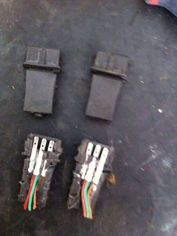

Posté(e) le 20 septembre 201313 a comment_583308 quelqu'un à des photos de ces fameuses diodes?tu as de la chance que je viens de dégager les diodes en passant à la gestion moteur DTA donc j'ai coupé les connecteurs et tu peux voir les diodes moulées dans le connecteur La diode est derrière les câbles Signaler
Posté(e) le 21 septembre 201313 a comment_583406 merci mais j'arrive pas à les distinguer. peux tu les dégager pour qu'on les voie mieux? Comment as tu fais pour remplacer les fiches? Signaler
Posté(e) le 23 septembre 201313 a comment_583961 La diode est moulée dans le connecteur on voit juste le câble noir. Le connecteur 3 voix amp par pur hasard j'en avais juste 2 encore pour mon vanos lol j'ai coupé les connecteurs comme tu peux voir puis j'ai mis des nouveau sans diodes car ma gestion dta s100 active le vanos sans les diodes, Par contre si tu change un connecteur plus de diode la gestion d'origine Siemens aime pas du tous car tu grille des circuits vanos dans le calculateur en 2 secondes donc bye la gestion Pour conclure quand tu cherche un moteur s50 reguarde toujours les cosses du vanos si elles sont plus d'origine s'est qu'il y avait une gestion programmable style dta motec ect si tu laisse tu grille le calculateur Signaler
