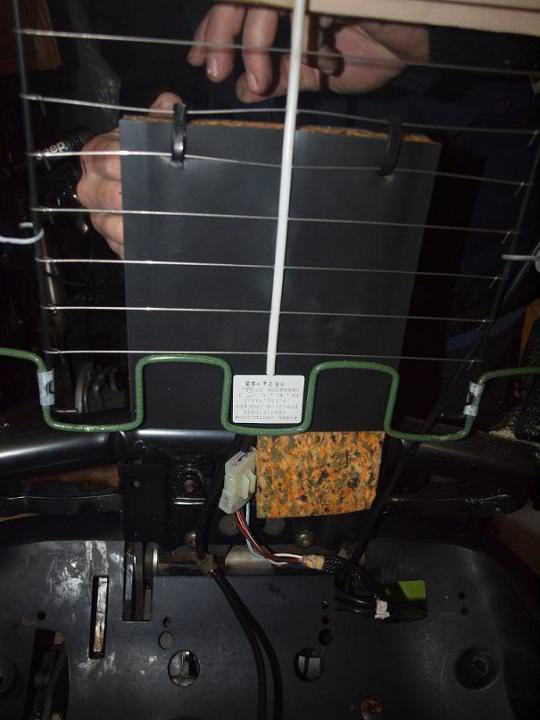

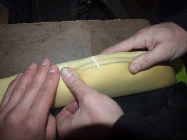

Voila pour des petites nouvelles de mon M, j ai commencé le démontage de mes sièges avant pour plusieurs raisons :
- impossible de rabattre le siège conducteur
- siège chauffant hs coté passager
- changement des coques des sièges arrières car bien abîmées, et profité pour mettre des modèles avec des filets
- installé le système lombaire qui n est pas disponible sur les M3
- profité pour faire un grand nettoyage du cuir
j ai donc acheté des sièges avant qui vont me servir de "don d organe".
Quelques photos en vrac
post-11463-0-60996600-1358456870_thumb.j
post-11463-0-21193800-1358456961_thumb.j

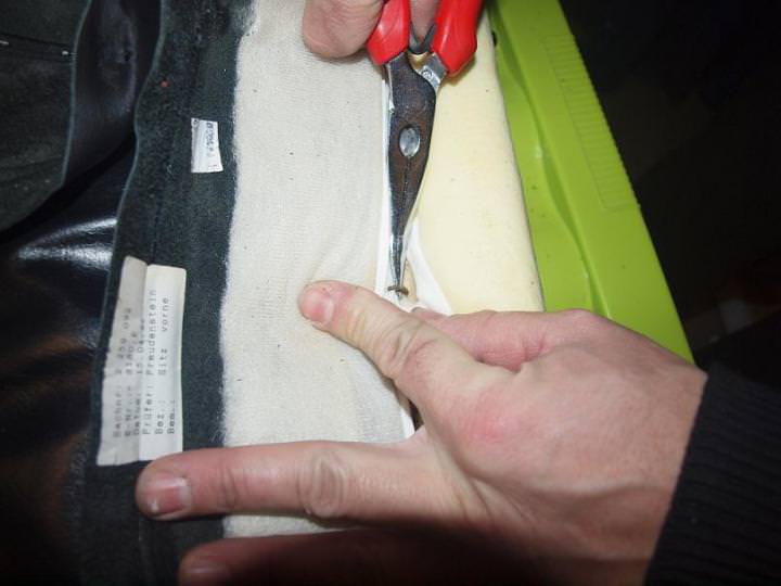

le déhoussage
post-11463-0-81339000-1358457004_thumb.j
post-11463-0-32356100-1358457072_thumb.j

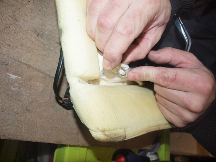

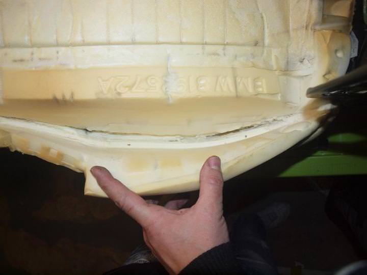

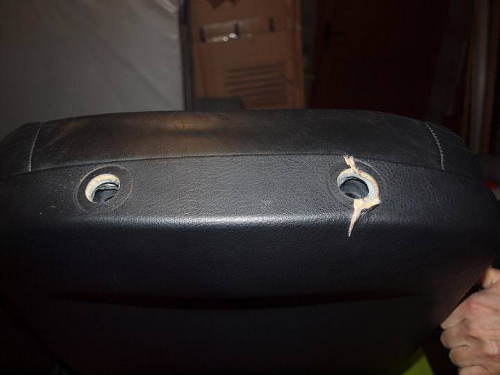

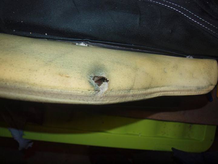

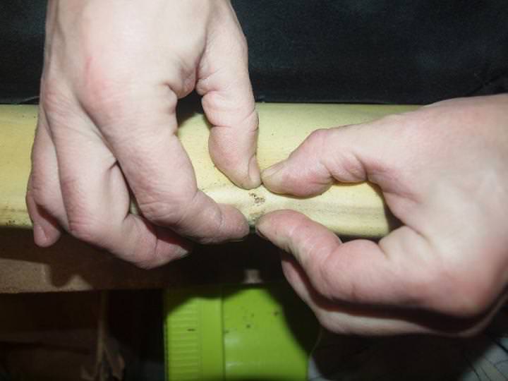

et voila l état des mousses
assise passager
post-11463-0-71399900-1358457138_thumb.j
dossier passager
post-11463-0-87525900-1358457196_thumb.j
assise conducteur
post-11463-0-82539200-1358457352_thumb.j
post-11463-0-30389100-1358457381_thumb.j
flippant quant même  :-x(aucun signe extérieur apparent à la base), je vais les changer par des modèles en bien meilleur état.

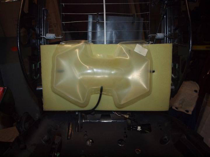

montage du système lombaire
post-11463-0-68392600-1358457456_thumb.j
post-11463-0-66037400-1358457497_thumb.j
Et voila pour le moment, en attendant d avoir un moment pour continuer le travail  :-(, une fois terminés ils seront comme neufs.

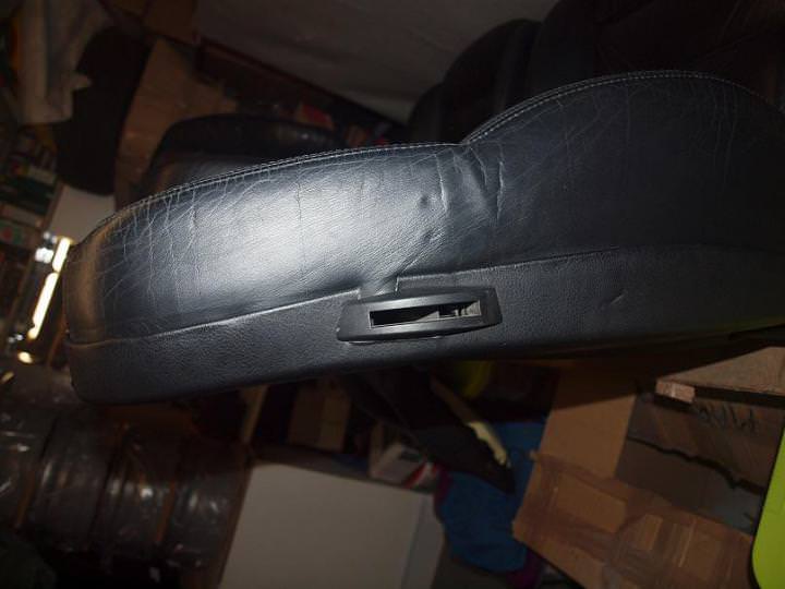

Bon un peu de news après un long moment de silence, comme prévu le changement des mousses à été fait et le ré houssage des assises et des dossiers a pu finalement se finir sans trop d’encombre.
Bizarrement je pensais que le remontage de l ensemble allait être plus compliqué ( en remerciant mon beau frère de l aide qu’il m’a apportée ).
Et maintenant le nettoyage des sièges :
1ere étape nettoyage à l eau avec un chiffon microfibre juste humide.
Autant  vous dire que plusieurs changements de bassine se sont imposés.
Deuxième étape :
Nettoyage avec un produit spécial pour le cuir, et frotter légèrement avec une brosse au poil souple pour décrasser l ensemble.
4 passages on été nécessaires sur les deux assises pour  arriver à avoir une eau claire et puis nettoyage avec un chiffon microfibre légèrement humide pour éponger le produit.
Apres ces deux étapes le cuir est moins brillant et plus beaux, je sais on ne le remarque pas trop vue la qualité des photos mais visuellement c’est flagrant.
Et la dernière étape, le nourrissage.
Le cuir à bien bu, il a donc fallu repasser une deuxième couche nourrissante.
Reste à faire la même chose pour les dossiers.
Même constat la bassine est dans le même état.
Avec le froid le produit nourissant est plus pateux et les pores du cuir sont plus serrés il a donc fallu attendre plusieurs jours pour que le cuir l absorbe.
Malgré
la couche il a fallut repasser une deuxième fois.
