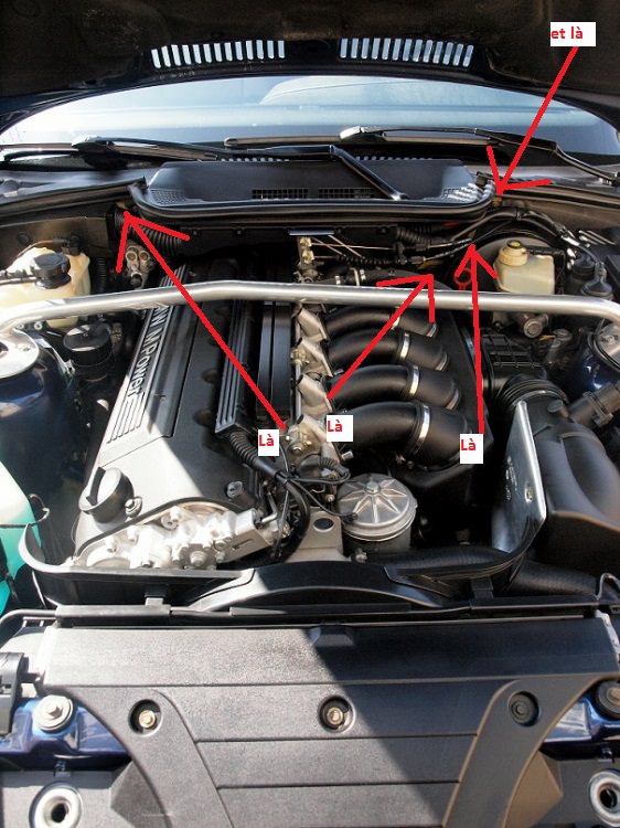

il y a 3 minutes, nasty a dit :
@ACS3 est daltonien !
Lol, non nasty jean phi n'est pas daltonien... ma mémères est une ex Dakar.
il y a 9 minutes, /// BMW M3 a dit :
han ! ok j'ai pas tout lu :)
ceci dit belle auto !
c'est pourtant flagrant 8) , :perenoel:
