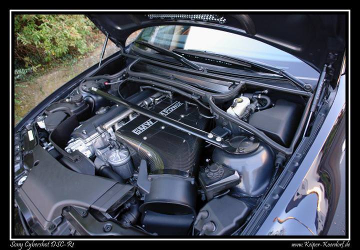

si c est une oem c est estampillé bmw dessus avec la ref,
ta des photos?
pour le montage il te faut 2 durites et une sonde d air et surtout une reprog alpha n
les trompettes d admission sont en plastiques sur les vrai et il y a marqué bmw tout a fait met une photo ou envoi la moi par mail je te dirai
sinon sur la vrai csl la partie avant est en plastique avec un moteur de papillon de l entrée d'air de la boite a air que seule les vrais ont

photo d'une originale BMW
