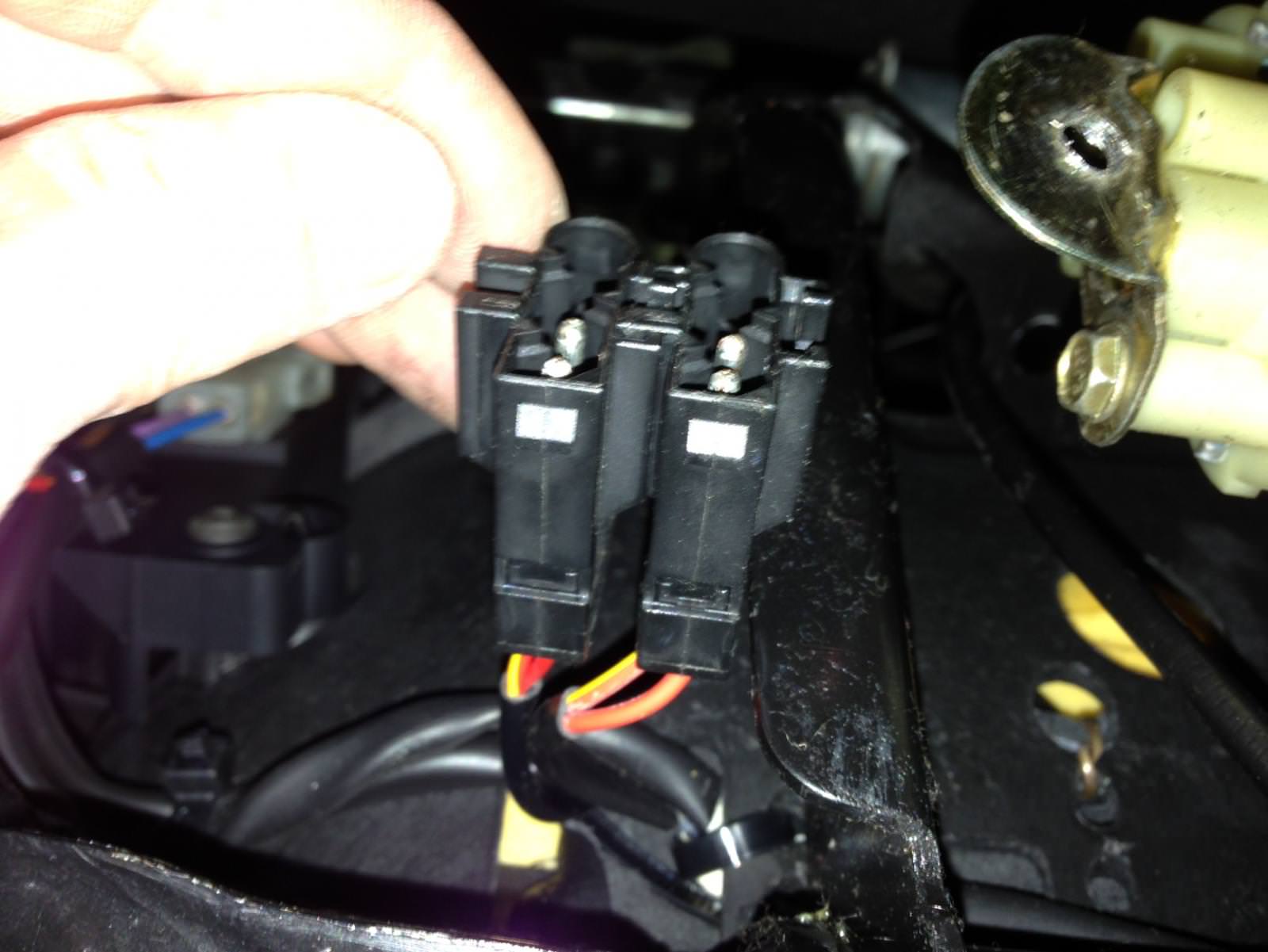

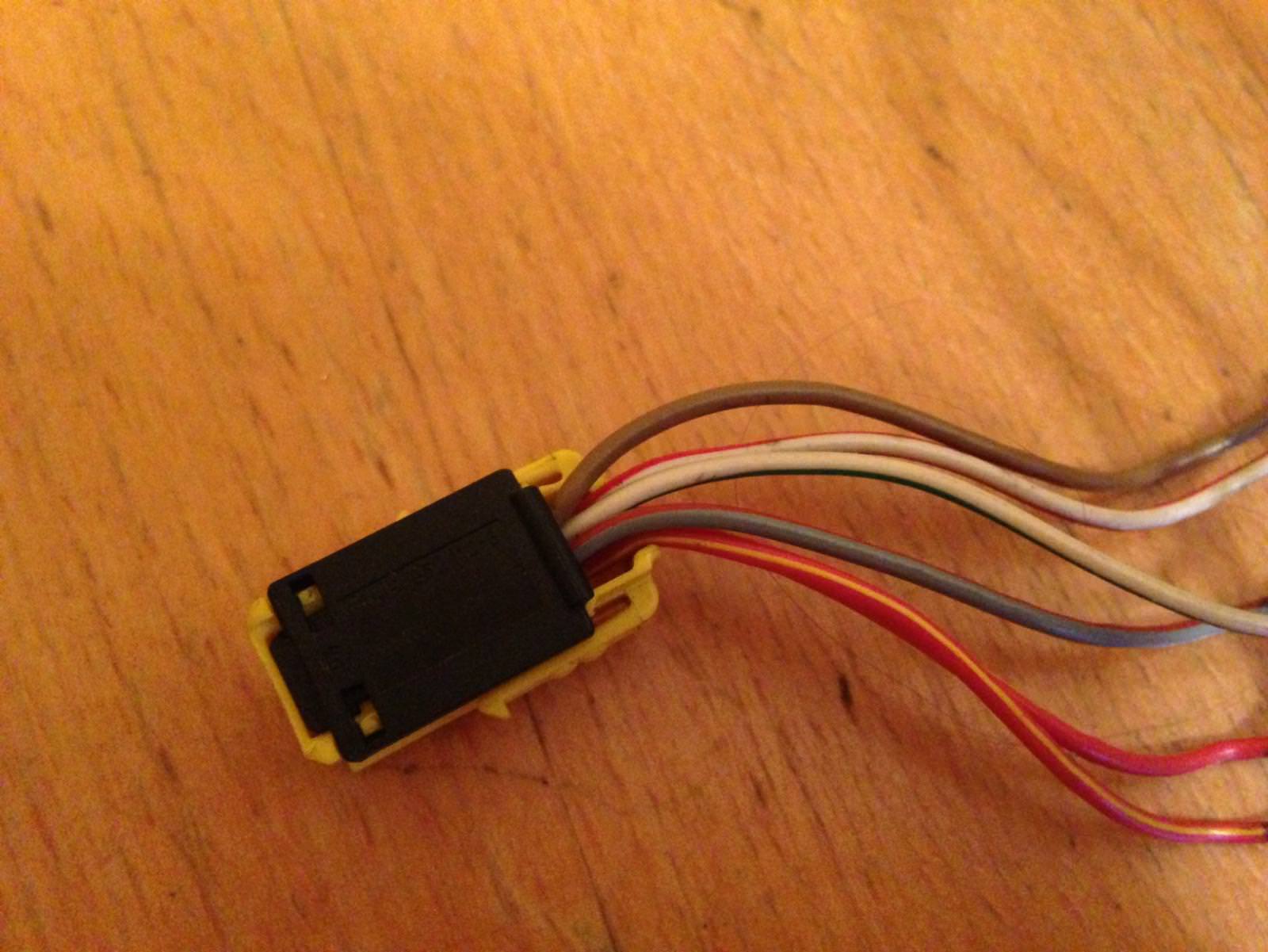

j'aimerais effectuer mes branchements pour avoir les siège chauffant, mais ma voiture n'est pas pré câblé, j'ai les bouton et les connéctique, mais je ne sais pas faire les branchement et ou prendre le +. Sur le la connectique pour le bouton il y a plusieur fils de brancher j'aimerais savoir a quoi cela correspond.
D'apres divers recherche on m'a dit que je pouvait prendre le + sur le bouton des feux de détresse a confirmer ?
Je mets quelques photos pour vous montrer
Merci
mes branchement en dessous du siège,

Le connetique brancher au bouton, mais a quoi servent tous ces fils ?
post-10005-0-48249700-1356624006_thumb.j
comment_500487
marron masse
gris rouge retro-eclairage ...
les autre vers le siege
alimente tes sièges sur un fils plus gros que le plus du warning , je te conseil d'aller voir en dessous du volant , les apc sont vert en general sur e36
comment_500507
C'est a dire vers le siege ? Car il y a deux branchement au niveau des sieges .. Les deux fils blanches vont dans une et les deux autre dans l'autres ? Je connais pas les apc, je peux les brancher a l allume cigare ? Encore merci ;)

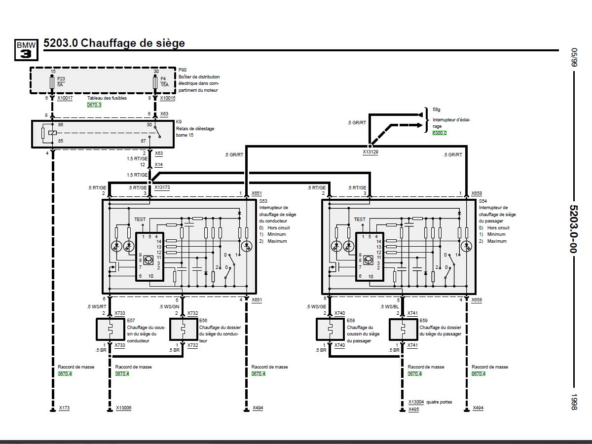

Voici un schéma que j'ai trouver et ce qui me bloque c'est au niveau du branchement des sièges donc j'ai un blanc raye qui arrive et j'ai la masse qui sort et au siege j'ai un rouge rayé et un tous rouge..
post-10005-0-05819300-1393329374_thumb.j
Donc mon problème c'est ou mettre le blanc (=rouge raye) et ou mettre la masse (=rouge) ?
