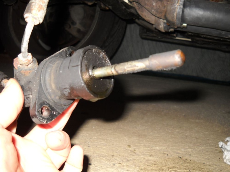

Bon, le verdict est tombé... c'est le récepteur qui est mort, en tous cas pour moi.
Je m'explique, au niveau de l'emetteur, RAS pas de fuite ni rien d'autres, par contre le récepteur à peine sorti de son logement du liquide hydraulique a coulé donc il n'est plus étanche.
En le laissant pendre sous la voiture et bien ça fuit à la base de la tige, donc pour moi ça ne peu être plus flagrant.
Qu'en dites vous ?
exact ,tu as trouvé la cause ,plus qu'a le changer et purger .
Par contre, est ce que c'est tous les mêmes ou suivant les années ils sont différents ? :?:  Parce que sur les différents sites de pièces ils y a des différents émetteur mais apparement les récepteurs sont les mêmes, je me trompe ? :neutral:  Pour info, ma M3 est une 3.0l de 07-1993. Merci à vous les gars !! :nickel8:

Et comment que c'est une bonne  nouvelle !! je l'ai commandé sur "piècesauto.com" ( de marque ATE à 30 euros) et j' en ai pour ... 37 euros port comprit !! :)
