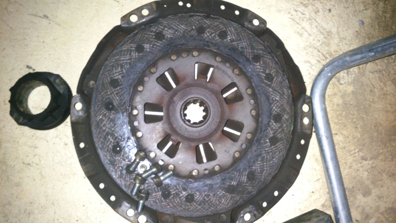

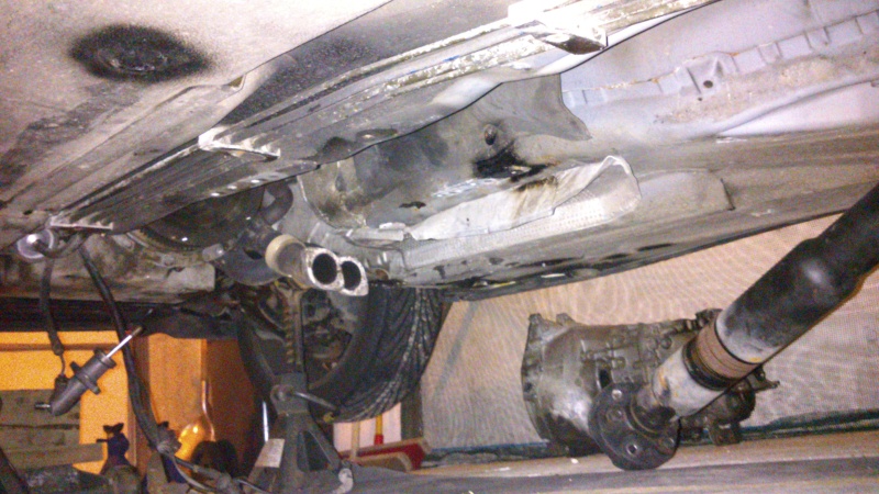

ça y est, la boite est en bas !! mais par rapport à certains tutos du net il y a un peu plus à demonter pour tomber la boite hein :nickel6: ... genre l' admission complète pour accèder au demarreur ...hé oui, il fait parti des fixation de la boite !! Sinon rien de bien méchant, le moteur tient tout seul même la boite décrochée et aucun risque pour le ventilo et le radiateur, ça aide bien, et aussi je rajouterai que la palme revient à un pote  qui a fait le boulot ( le démontage de la boite !!! ), le fameux meccano poids lourd dont je parle en début de post :nickel8: top le mec, il a fait ça avec une assurance de dingue !!! presque les yeux fermés !! :oui:  j'appréci vraiment son geste :-D   seul hic, l'embrayage est raide ... disque à ras les rivets :neutral: mais bon, 180 000 bornes fallait pas se faire d'illusions... en même temps tant mieux aussi vu le boulot que c'est :W  voila les images

ouais, mais franchement quand j'ai vu comment il touche et moi le temps que j'aurais passé, y a pas photo !! je pense que parfois il vaut mieux s'incliner et apprendre que de faire son fière et casser la moitié ( parole de grand sage ... :rolleyes: )

plus qu'à trouver un embrayage à bon tarif + toutes les bricoles ( joints spy, boulon à rotule, visseries, clips et autres babioles ... ) 8)
