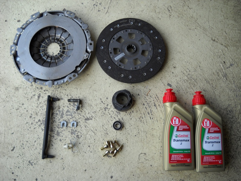

Bon, on est dans le bon canal la !! ca y est j'ai eu mon kit embrayage LUK et pour info, le disque est un SACHS comme à l'origine et la butée est également identique.
plus qu'à tout remonter proprement et c'est reparti :-D

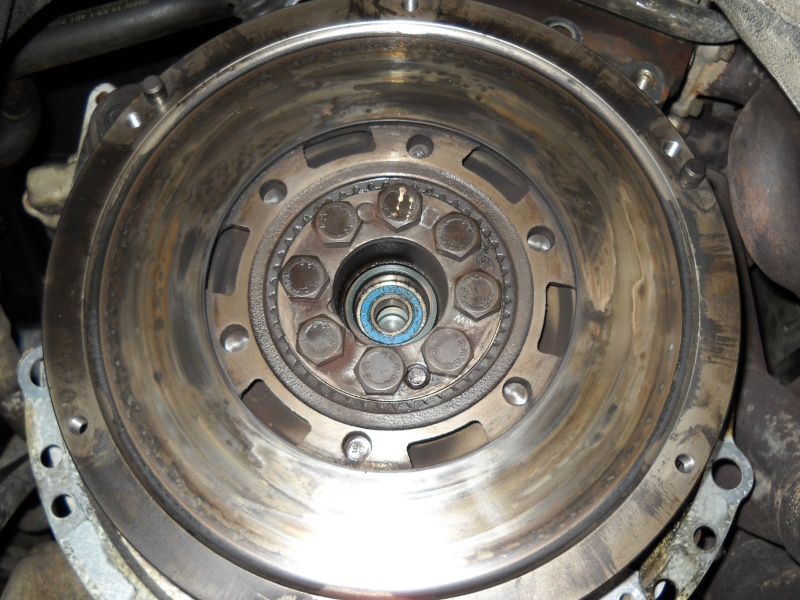

mon volant moteur, qui est en parfait état, pas de fissures, pas de jeu sur son axe, pas de bleuissement et parfaitement lisse ( pas de rugosité )
on y voit encore de légères traces d'usinage

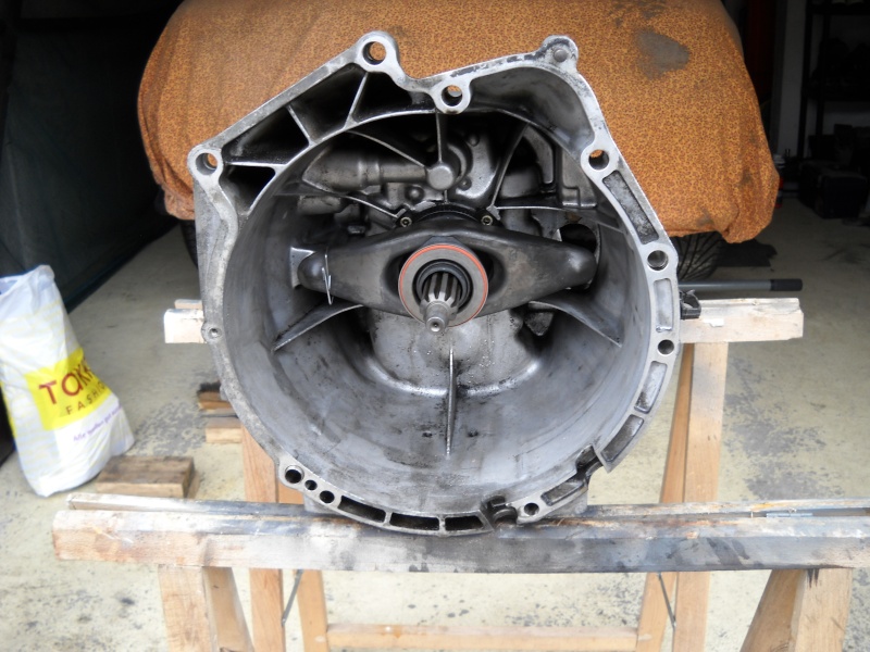

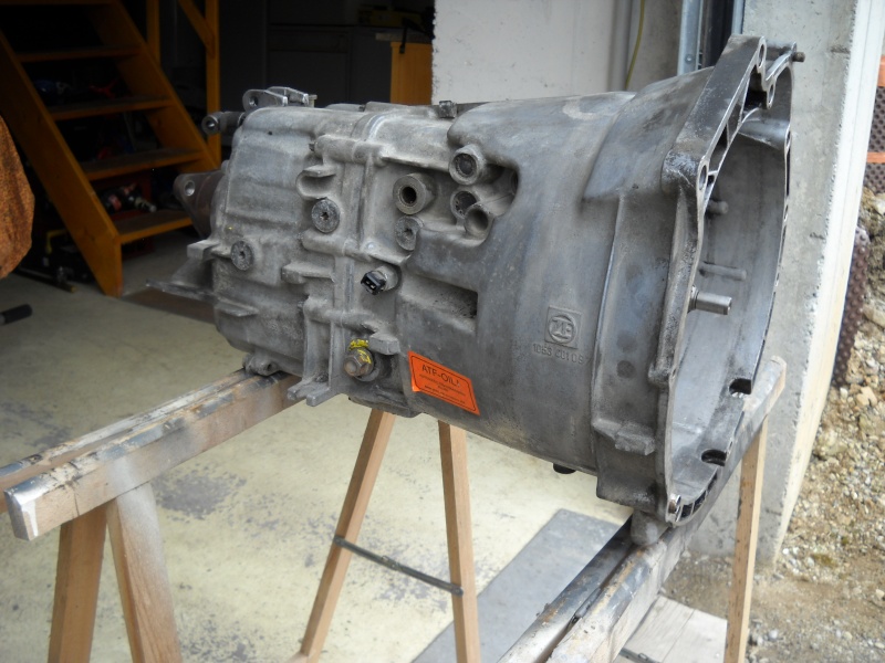

et ma boite aprés un bon nettoyage
Tout est ok, embrayage, roulement pilote et boite remontés !! :-D  reste plus qu'à purger le circuit du récepteur / émetteur ( je vais le faire à la seringue par dessous ) et c'est reparti 8)
