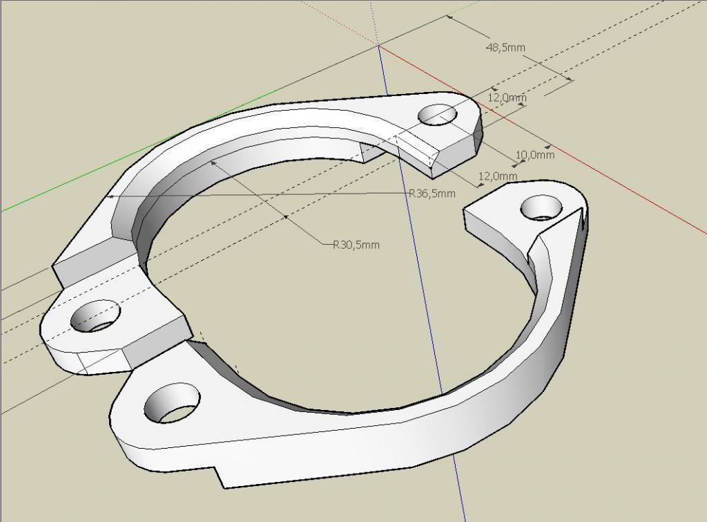

:palmier:   Bonsoir,
une image des brides inox massif que je fais usiner ... pour patienter !!!

comment_504557
Regarde bien comment sont faites celle d'origine quand même elles ont un chanfrein il me semble ;)
comment_504566
Bonjour,
je confirme : chanfrein de 3.15 (l'image extraite l'a été avant finition complète du plan 3D) et 2 diamètres 60.5 et 63.5 (tube femelle du silencieux)

ça y est ... mon soutraitant m'a annoncé avoir reçu son inox 304 pour usiner les brides :)  .... on avance, on avance... :nickel8:
Pour rassurer Aramis l'image 3d finale .... avec chanfrein... :alcool:

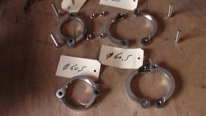

comment_507841

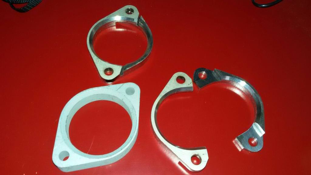

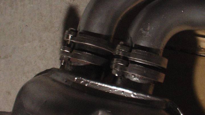

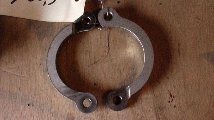

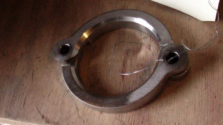

Bonsoir,
J'ai eu les demi-brides cet après midi :nickel7:
post-11010-0-99703600-1358534163_thumb.j
post-11010-0-73972700-1358534233_thumb.j
post-11010-0-12471800-1358534303_thumb.j

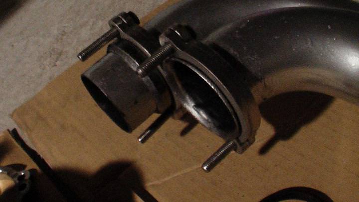

Deux heures après et un petit coup de lime d'ajustage et de nettoyage du tube  ... , :)
post-11010-0-69687000-1358534573_thumb.j
c'est monté impec. :nickel4:
post-11010-0-43274700-1358534747_thumb.j   post-11010-0-22475300-1358534818_thumb.j
Voila un pot traité anti-corrosion, repeint avec une peinture HT et pret à servir ... 8)  (pour le moment je le garde en réserve en complement du pot inox qui équipe la belle )
Si j'en refais fabriquer, il faudra apporter quelques modifications pour augmenter de 0.5 m/m les jeux car sur un pot qui a déjà servi, il y a de petites déformations  parasites.  :wink:
voilou voilou...

comment_508491
Bonsoir,
J'ai profité d'une météo à ne pas mettre nos belles dehors, pour finir l'adaptation des brides et tester les différentes variantes du montage. :arrow:
A mon point de vue: :-x
1) sur un pot d'origine le mieux est de ne mettre des demi-brides qu'en remplacement de celles d'origine qui ne se démontent pas. :oui:
Si elles sont toutes corrodées il faudra donc 4 pièces en diam 60.5, la bride fonte BMW* et 2 en dia 63.5 pour le coté emboitement. (*j'ai vérifié que le panachage ne posait pas de problème à condition de redonner un peu plus de jeu à mes pièces protos)
On peut bien sûr ne changer qu'un seul collier non démontable ( = 2 demis brides).
2)Sur une ligne tout inox, pour éviter de monter de la fonte (pièce BMW d'origine coté emboitement) sur le tube 304 (risque de corrosion electro :wink: ), un seul collier est nécéssaire car les "prisonniers" sont en général fournis avec les tubes et le silencieux. Il audra juste changer la bague en composite car le plus souvent l'anneau en alliage est réutilisable.
