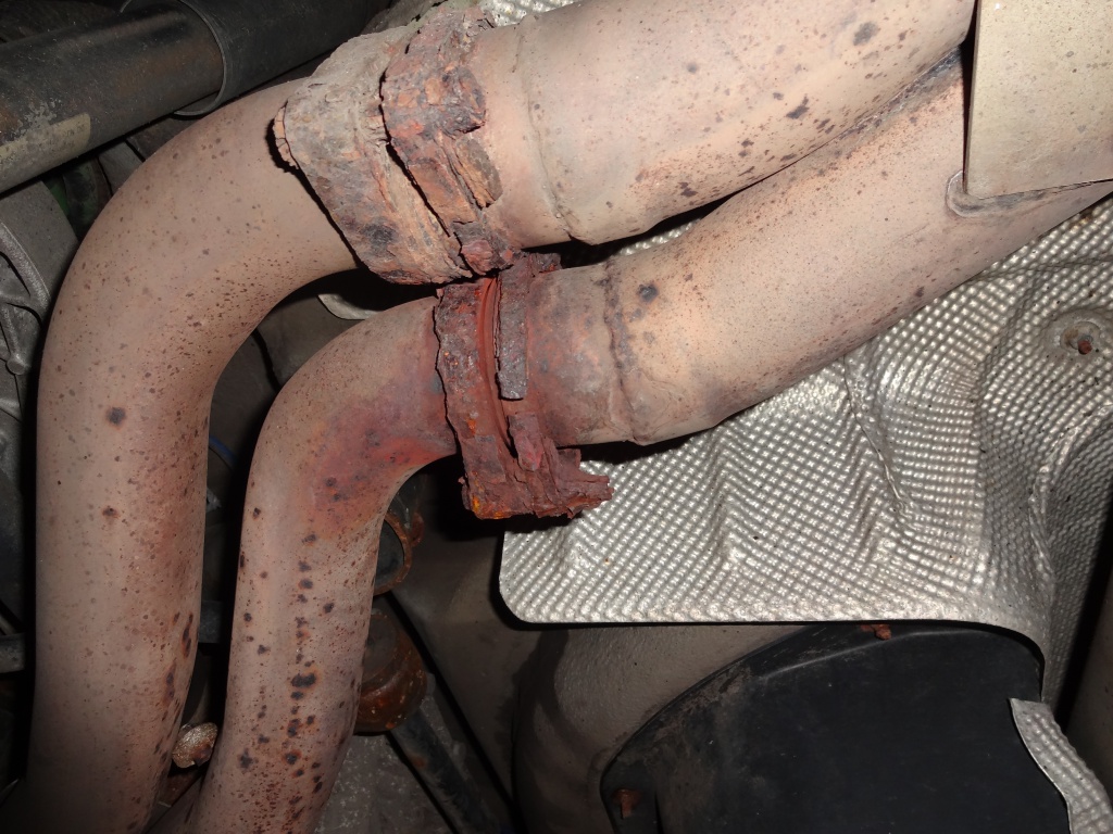

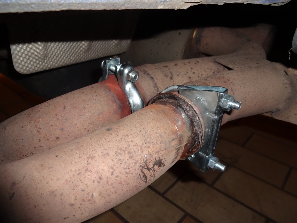

Comme convenu, une petite photo du montage fait sur la base du lien que j'ai mis précédement...
Dans mon cas ça tient et c'est étanche ! Voilà ! :)
Coût : 10€ et un peu d'huile de coude avec la flex !
Avant :
Après :
Avant :
Après :
Avant :
Après :
Au top !!!
Tu peux me donner les dimensions? Faut que je fasse ça en urgence pour samedi :D
Bonjour,
Ok , Merci pour les photos et dis nous si cela tient. :nickel10:
Y a un truc qui me parrait bizarre : Ton silencieux est d'origine ?
Les tubes sont beaucoup plus longs que sur le mien :?:  :?:  :?:  ou la jonction se fait au ras de la marmite (Y aurait-il plusieurs montages?)
Non pas d origine c est un bastuck de mémoire
Merci Ludo, c'est effectivement un Bastuck (monté certainement depuis le début sur l'auto)... :)
Sinon pour les brides, il s'agit de modèles Walker... Je n'ai plus les réf, j'ai balancé les sachets... :|
La bride "double" est en Ø 66 mm et celle en U en 63,5 mm (attention, 65 mm dans le catalogue Walker)... :nickel8:
Merci Ludo, c'est effectivement un Bastuck... :)
Ok merci :nickel8:
Pourquoi tu à mis 2 sortes de brides différentes ? double en en U.
Effectivement... sur la photo, coté gauche, les deux tubes ont le même Ø et sont légèrement coniques au niveau de la jonction et le joint est interne... Par contre, sur la deuxième tubulure (à droite), le Ø du tube de l'inter est plus petit que celui du silencieux, dans lequel il se loge, avec un joint externe... Le type de bride mis sur l'autre tubulure ne serait donc d'aucune utilité... Par contre, celle en U est nickel ! :)
