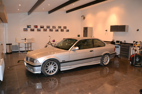

//E36 By Hotrider
Voici donc la base de mon projet
Une E36 320i de 1993
Totalisant pres de 300 000km
Pour le moment en place:
PC avant M3
rétroviseurs M3
Bas de caisses M3
PC arriere M3
Repetiteurs et clignos blanc
Les jantes et l'interieur ne restent pas et sont a vendre...

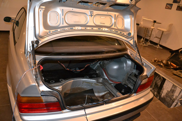

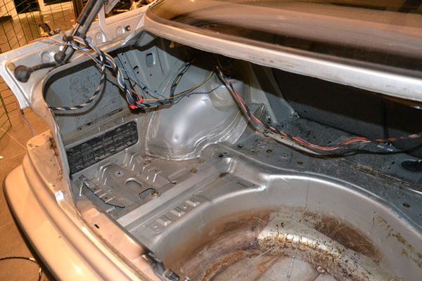

Donc cet après midi, j'ai commencé a bosser un peu dessus avec en première étape :
mode Slim Fast, a commencer par le coffre
Uploaded with ImageShack.us

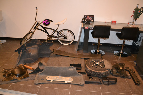

Tout ce qui a été démonté dans le coffre représente 17.31kg
Roue de secours en 15 - 7.48kg
Plastiques et habillage  - 9.83kg
Le tout est a vendre si quelqu'un a besoin d'un élement ----MP
Et le blaxon 5.42kg
Donc un total de 22.73kg pour le vidage du coffre uniquement
Pour continuer dans le coffre, travail sur le faisceau (suppression de l'inutil pour la piste)
Découpe des toles inutiles
Pour la suite, décapage et traitement de la rouille superficielle dans le coffre

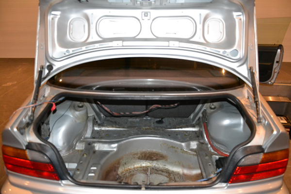

Bon... j'ai eu un peu de temps ce soir, donc je me suis remis a bosser un peu sur la bestiole :
On continu le décapage et le traitement de la rouille dans le coffre.... j'en vois le bout !

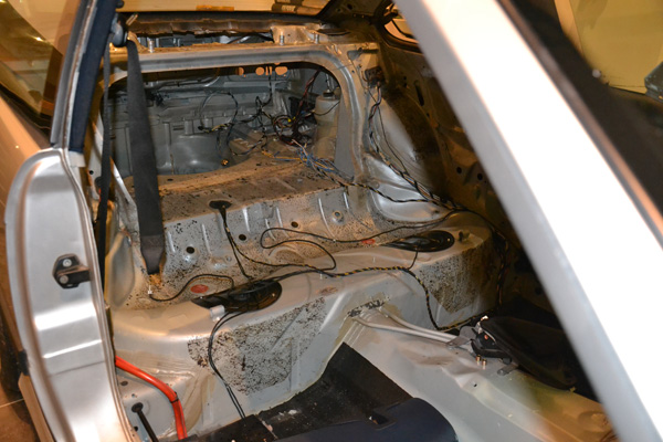

J'ai enchainé par le vidage de la partie arriere
Voila en vue générale de ce qui a dégagé
http://imageshack.us'>ImageShack.us
Et ce a quoi ca ressemble sans

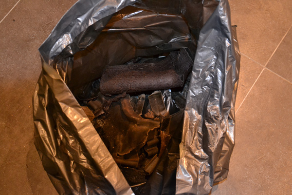

En terme de gain de poids maintenant
Insonorisant divers (moquette, mousse) hors blaxon = 7.7kg
Tapis de sol Av/Ar BMW = 3.92kg
Assise arriere = 5.80kg
Panos arriere = 1.64kg
Plage arriere avec rideau = 2.67kg
Hauts parleurs = 0.9kg
Dossier complet avec ceintures = 17.18kg
Diverses pieces = boucles de ceinture + vis et clips = 0.62kg
Soit un gain de poids hors blaxon pour l'arriere de 40.43kg
Ajoutons le gain de poids dans le coffre : 22.73kg
Ce qui nous donne un gain de poids total pour l'heure de 63.16kg
Il me reste le faisceau arriere a terminer de trier + le blaxon a sauter + la tole a finir de découper pour annoncer le resultat final du gain de poids pour la partie arriere uniquement
A suivre....

Allez on continu un peu sur la perte de poids
J'ai fini de vider l'arriere completement, avec la suppression de tout le blaxon pour un gain de poids de 6.82kg pour tout l arriere
Donc au final le gain de poids total pour la partie arriere du vehicule
(des place arriere au fond du coffre) est de :
Coffre 22.73kg
Arriere 47.25kg
Total 1/2 arriere : 69.98kg
Voila le resultat avant le coup de propre (decapage) avant peinture

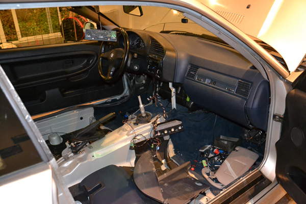

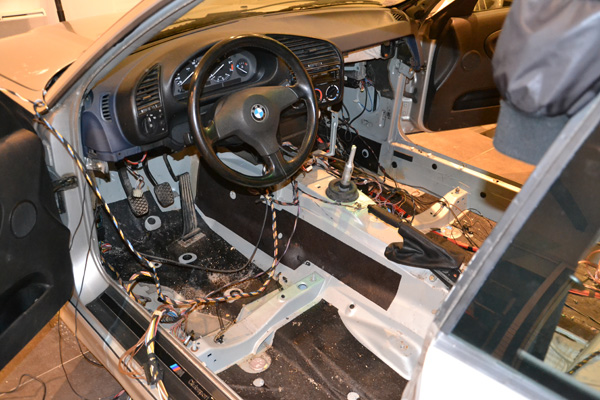

Apres l'arriere je suis passé a l'avant avec l'aide de Black Angel
Demontage des sieges et du bas de planche de bord pour supprimer la moquette et tout le surpoids
La moquette et passe cable + isolants en moins:
En terme de gain :
Ciel de toit = 1.68kg
Plastiques divers (grille HP, passe cable, conduits de chauffage...) = 4.86kg
Moquette = 15.42kg
HORS console centrale et partie basse de la planche de bord dont le sort est incertain...
Soit pour le moment 21.96kg pour l'avant + arriere 69.98kg = 91.94kg.

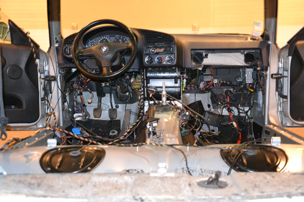

Je continu a travail sur la reduction du faisceau
A suivre, le deblaxonnage de l'avant, suppression du toit ouvrant, finir le faisceau et attaquer la preparation avant peinture de l'interieur....
