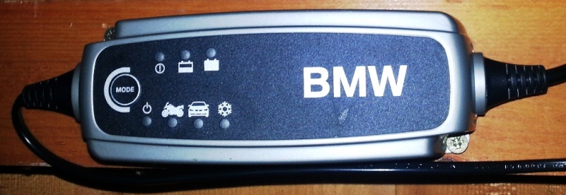

j ai le chargeur intelligent de BMW.
selon le mode d emploi, on peut le brancher en direct sur la batterie, ou sur les cosses au moteur.

Je ne connais pas ce chargeur, à l'occasion tu pourrais me donner la référence que je me renseigne?
Merci
ok mais il le vende en accesoire chez BMW. te ferai une photo
vu que le coffre etait fermé, ca a sectionné le cable a ras du coffre et abimé la prise dans le coffre
Ok merci!
Tu as pu le réparer?
C'est bien ces petits chargeurs.
Charge lente, pas de danger de sur tension pour les boitiers électronique..
celui de BMW
Oh qu'il est beau!
Les motards s'en servent beaucoup aussi.
mais bon, m en sers pas. je roule tous les jours en M3 et maintenant, j ai une batterie neuve
en ai un aussi pour la moto
