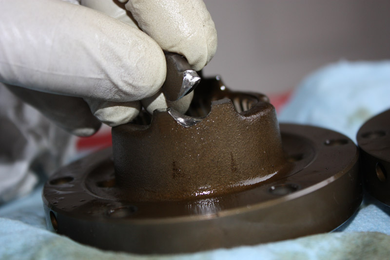

Une pièce d'usure ? Ce n'est pas l'avis de BMW apparemment, donc il ne semble pas inutiles d'en parler pour faire prendre conscience aux gens que ces pièces s'usent, que ce n'est pas incassable, et les conséquence que ca peut avoir en cas de casse.
C'est une pièce d'usure, ca se change et basta ? Mouais, ici on ne parle pas d'une sonde lambda ou MAF qui casse et qui se change pour une centaine d'euros... Je suis bien content pour toi si tu considères les coussinets comme des pièces d'usure que tu changeras en cas de casse avec le moteur ... Mais je pense qu'ici tout le monde n'a pas envie de devoir débourser des milliers d'euros car une pièce "d'usure" à lâché.
Mieux vaut en parler, que les gens soit au courant, qu'éventuellement ils fassent un contrôle préventif et puisse sauver un moteur, plutôt que d'attendre comme un con que ça casse (avec les conséquences que ca a).

J'ai fait les miens, 180000km et beaucoup de piste. Il fallait les faire vu leurs usure :oui: mais elle fonctionnait parfaitement pas de bruit ni quoi que ce soit. Je part donc du principe qu'une autre caisse sans faire de piste doit pouvoir faire bien plus de km en utilisation normale. (La mienne est un ph2)
Tu aurais une photo de leur etat?
ça t'a pris combien de temps pour les faire, tu es équipé (pont?) ?
Cool :nickel8:
+1 pour les photos, histoire de voir leur état...
Sur quels cylindres avaient-ils le plus morflé ?!
