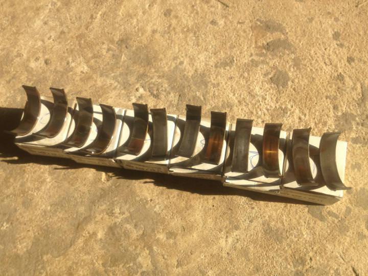

J'ai fait les miens, 180000km et beaucoup de piste. Il fallait les faire vu leurs usure :oui: mais elle fonctionnait parfaitement pas de bruit ni quoi que ce soit. Je part donc du principe qu'une autre caisse sans faire de piste doit pouvoir faire bien plus de km en utilisation normale. (La mienne est un ph2)

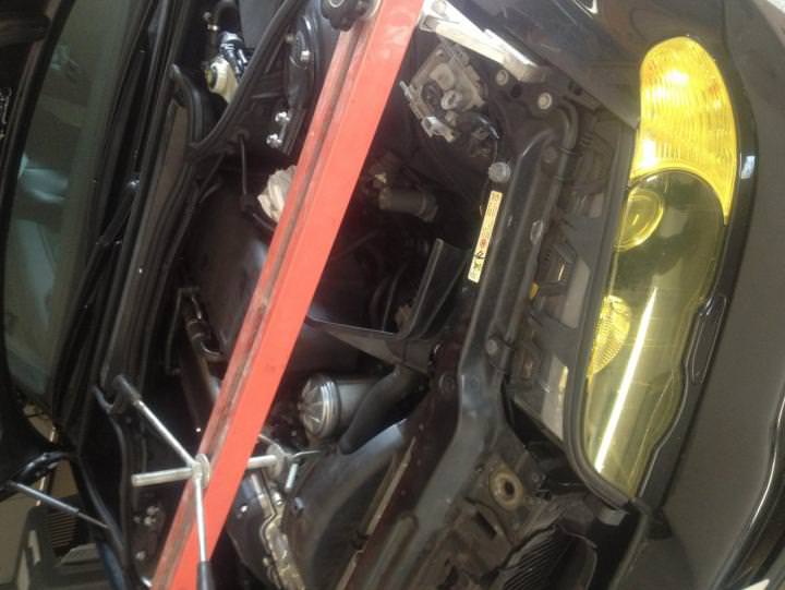

J ai mis une grosse journée, ce qui m'a ralenti c'est de le faire pour la première fois sur ce moteur. Ça oblige a prendre son temps et a se renseigner. J'ai fait avec une barre et sur ma fosse.

La barre pour soutenir le moteur tu l'as faite toi même ou ça se trouve quelque part?
je kiff les feux jaunes :)
aramis : ça s'achète, ça vaut en moyenne 100e
ok merci ;)

ils ont l'air vachement usé les coussinets non ?
c'est pas non plus comparable aux plaquettes, car les plaquettes c'est un coup d'oeil.
les coussinets ça se controle pas ça se remplace.
oui :oui:
