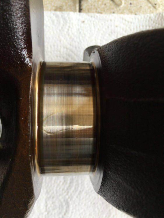

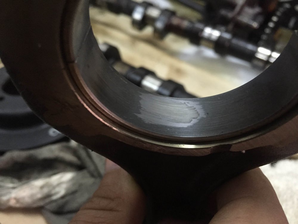

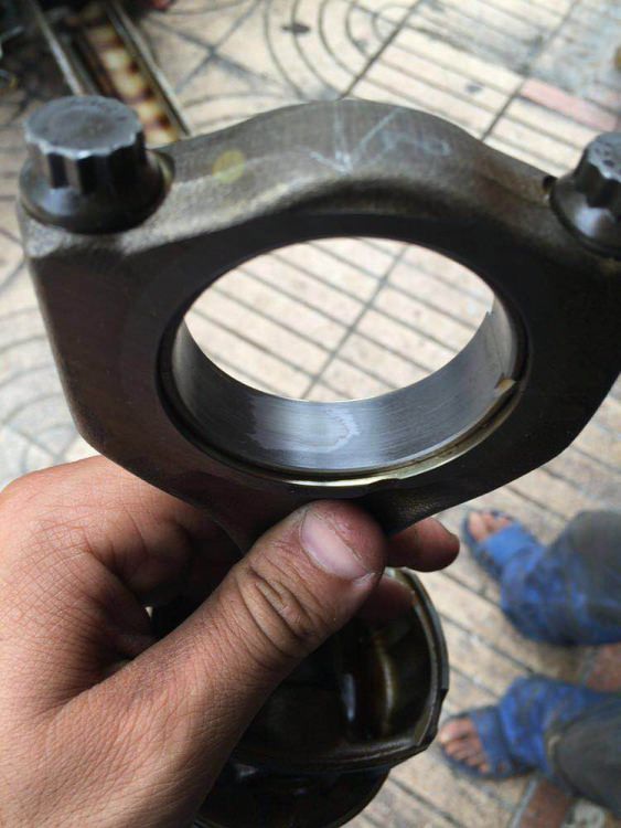

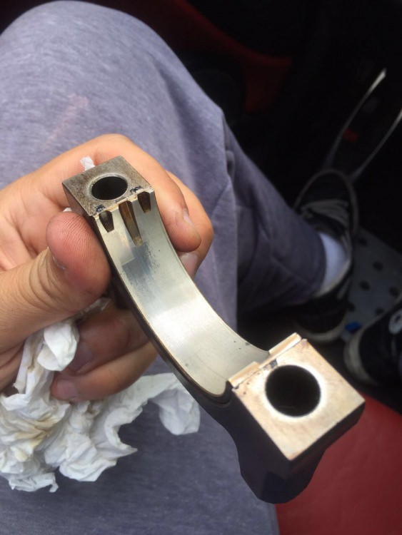

Le mecano a enfin pu ouvrir par le bas moteur mais Il n'a pas eu le temps de finir (demain matin) il a pu acceder a 1 coussinet de bielle et 1 autre de villebrequin.
Je vous mets ci-joint les photos, y a des rayures mais ça m a pas l air trop méchant du coup je sais pas si c est ça.. Je vous enverrai demain l état des autres coussinets.
Les commentaires de mon mécanicien :

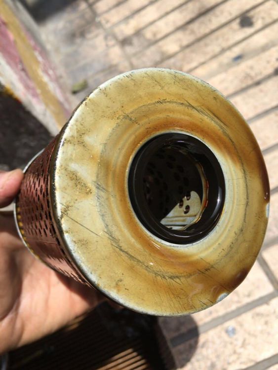

"On a enlevé le carter, ya de la crasse, même le filtre qui a dans le carter qu'on avait nettoyé ya de la crasse comme métallique. On va ouvrir un coussinet pour voir"
Je sais pas c est quoi ce filtre dans le carter..Apres avoir reçu le photos je lui demande si ça vient des coussinets. Il me repond :
"Non je doute fort que ça vienne de la. Pas au point d'avoir un voyant de pression d'huile".
Je remets également les photos des particules metalliques sur le filtre a huile et dans l huile quand on avait vidangé y a 10 jours pour avoir vos avis..
Je vous posterai les photos des autres coussinets demain quand ça sera open
déjà , tu peux pas juger sur 1 demi coussinet ... et encore moins sur celui du chapeau de bielle , c'est celui qui a le moins de contrainte ...

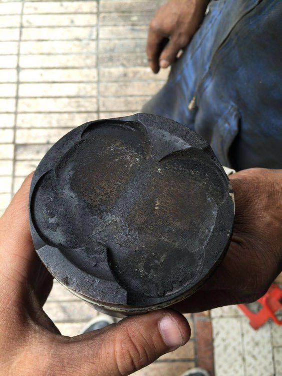

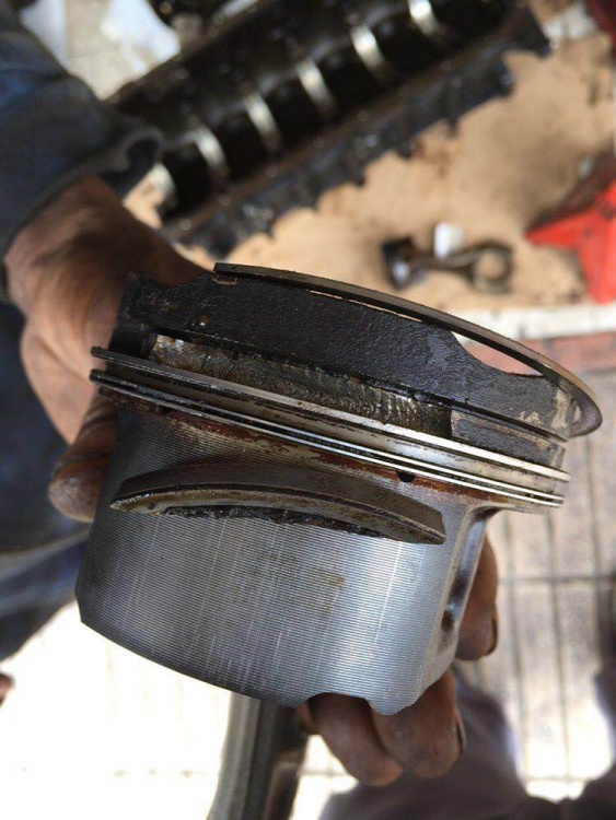

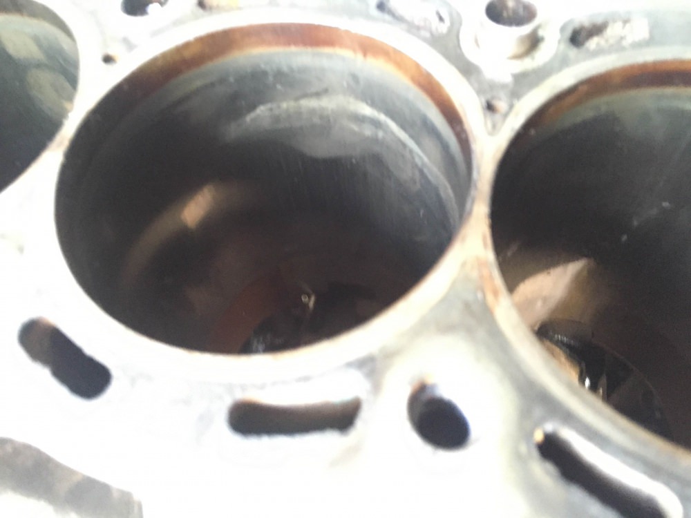

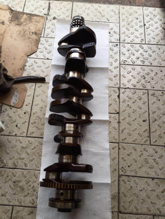

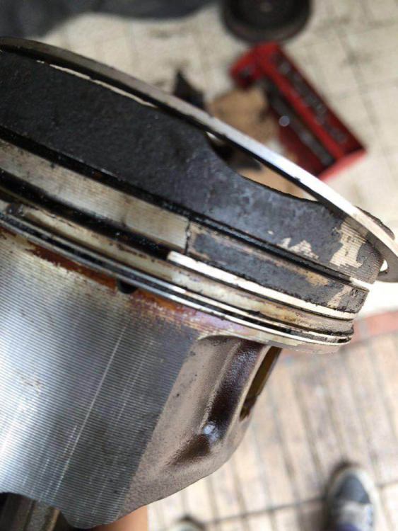

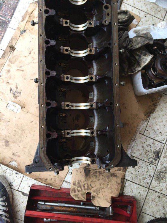

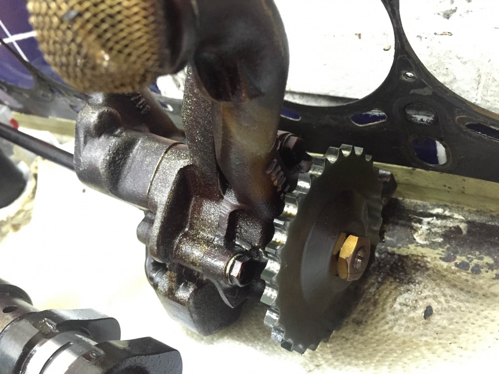

Verdict : Moteur crados. Mal entretenu par l'ancien propriétaire comme je le savais.. Le pignon de pompe à huile n'a pas un mouvement rotatoire "facile" comme ça devrait l'être apparemment.. Par chance un piston qui était cassé n'a pas lâché la partie mobile a l’intérieur .. Coussinets de bielles touchés mais apparemment pas au point de déclencher un voyant rouge de pression moteur au ralenti. Le mécanicien table plus sur la crasse qui aurait bouché un conduit de lubrification.
Nettoyage a été entamé .. Les mesures seront prises entre ici et demain mais d'ores et déjà,  il pense faire un "Glassage" du villebrequin en polissant très légèrement avec des espèces de languettes si j'ai bien compris. Il dit qu'il préfère ça à le faire retoucher à 0,25, que ça serait dommage..
Il est ok pour réaléser cylindre si je décide d'acheter des pistons neufs en 87,5 (même si pour lui c'est très étroit et pas recommandé alors que je vois plein de marques en 87,5 du coup je sais pas trop) mais pense que changer le piston pété suffirait si je décidais de réduire la note .. Le problème c'est alors de trouver des segments neufs pour les pistons usés et c'est la qu'il me dit que ça peut revenir au prix des pistons en aftermarket.. Reste la question des bielles aussi parce que j'ai déjà pompe a huile / embrayage / tous les joints / pas mal de o-ring / de la visserie / coussinets de bielle et villo / tendeurs
Voila pour rappel je vis au Maroc donf faut tout commander ^^ et le bloc a 205 000 km et ça marchait quand même pas mal en alpha N :)
 merci par avance pour toute remarque constructive ou conseil
Impressionnant le piston !!!
Le maneton pas trop joli ca !
Au prix que tu nous disais que tu avais les moteur a ta place ju mettrais un moteur complet tant qua faire ty fais les coussinet et tu repart tranquile.
Tu gardera ton vieux moteur pour les pieces et ton piston cassé en cendrier comme souvenir :perenoel:

Les mesures ont pas encore été prises sur le villebrequin (le mecano a preparé le matos) mais apparemment c est récupérable ..

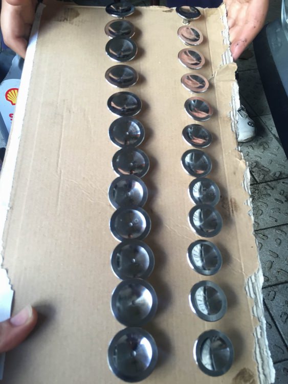

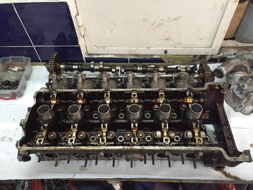

Ci-joint quelques photos du nettoyage en regle
