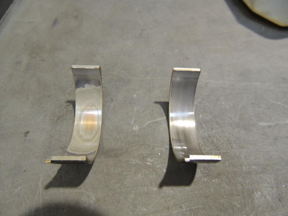

une petite photo ,a 126000 km
je confirme ...un point a ne pas negliger !  :| 708900couss8.jpg
Tu les avais fait en préventif ou ça commençait à claquer ?
