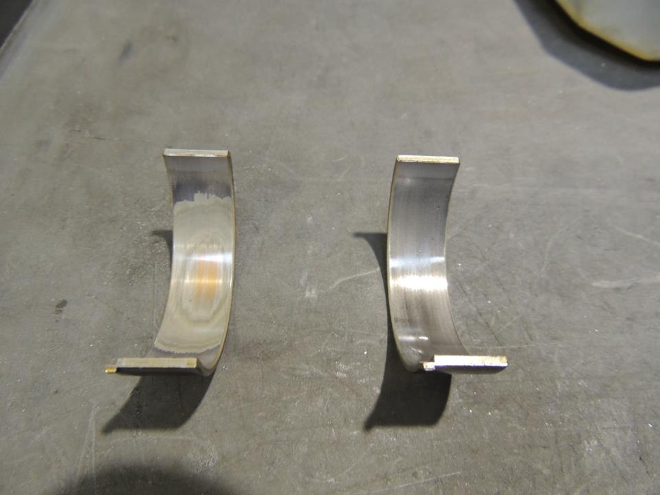

:) Salut comme je vois qu'on parle coussinets ici  :oui:
une petite photo ,a 126000 km
je confirme ...un point a ne pas negliger !  :| 708900couss8.jpg
C'est souvent ce que l'on se dit avant qu'il soit parfois trop tard :(
Tu me fais peur Epic... 1145xx km hier et je stress (à cause de vilaines personnes comme toi :-) )
La vache il était plus que temps,
C'est le plus bouffé? les autres sont comment?
C'était ça ton bruit finalement?
comme tu dit plus que temps ! :W
je sais pas si c'est le plus bouffé c'est le seul que j'ai vu (en photo)
pour le bruit pas encore fixé,pour l'instant elle est toujours chez dimitri alias DEVOTEC
j'en saurai plus dans les jours qui suivent. :oui:
Tiens nous au courant c'est intéressant comme retour ;)
Tiens nous au courant c'est intéressant comme retour :wink:
ok ca marche  :wink:
