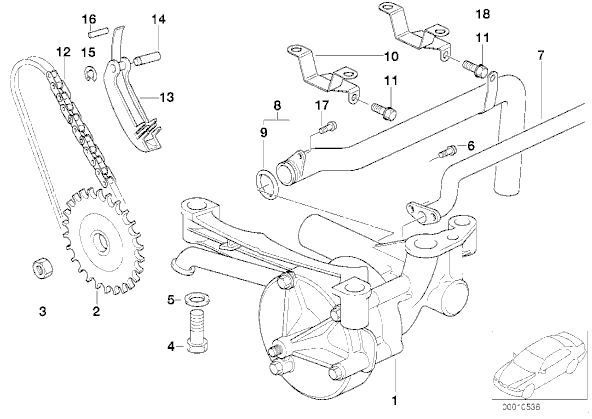

pour le tarif des coussinets chez axess avec visserie ARP et il change également le patin de chaine (ce que tout le monde ne fais pas) avec visserie ARP de mémoire on est entre 1000 et 1100
Quand tu parles de patin c'est lequel?
ou sur la pompe à huile
celui de la pompe. et c'est pas du tout un luxe de le changer quand on voit comment ils sont creusé.
voici une photo d'un patin que j'ai fait y a pas longtemps. on voit bien l'usure et diffèrence avec un neuf.
ok le no 13 sur le second schema donc! merci pour l'info
tu bosses chez Axess?
oui le 13.
je bossais
Il est facile à avoir une fois le carter tombé ou c'est la misère?
on le voit mais il est pas super simple d'accès
ok merci pour l'info en tout cas
Tu changes axes et clips également ? 14/15/16
