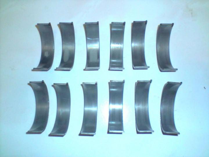

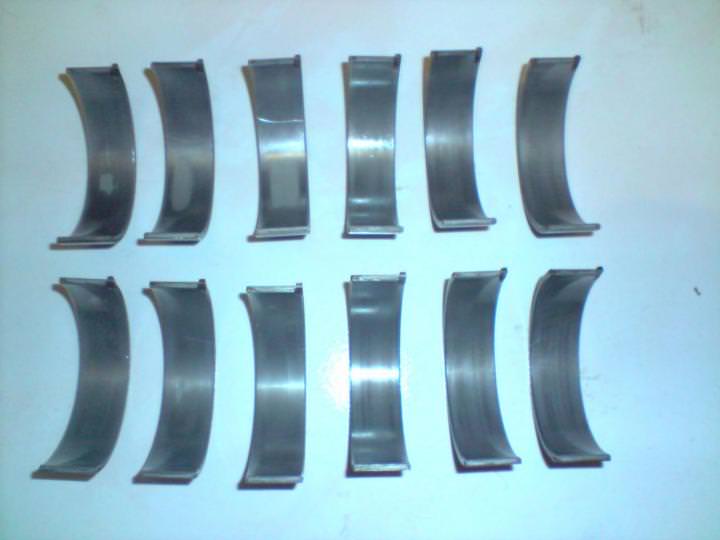

Hello,
petites photos de mes vieux coussinets de bielles après remplacement par des neufs + visserie ARP.
Je vous laisse commenter, mais vu l'état de certains, je pense pas avoir foutu mon fric par les fenêtres...

Combien de kilometre avient tes coussinets ?

C'est surtout sur les 3 premiers où l'on voit les "traces" ?
136900...

Par contre il me les a numérotés mais ils sont pas dans l'ordre sur la photo.
De mémoire, les plus touchés étaient 2 et 4, je suis plus sûr, mais 2 certain.
Je regarderais ce soir...
Ce sont ceux du haut qui étaient les plus usés.

Sinon, pour plus de précisions sur les coussinets qui étaient touchés, il a marqué sur ma facture : "coussinets supérieurs des bielles 2, 3 et 4 légèrement marqués."
