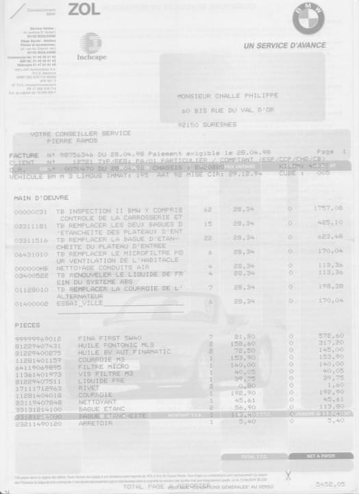

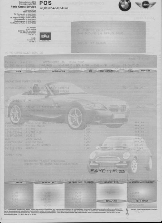

Jean Philippe a la ferme Baron les dossiers sont complets et précis , j ai l impression que c est un trait de famille ???? Comme on dit en Normandie la pomme tombe jamais loin du pommier !!!
