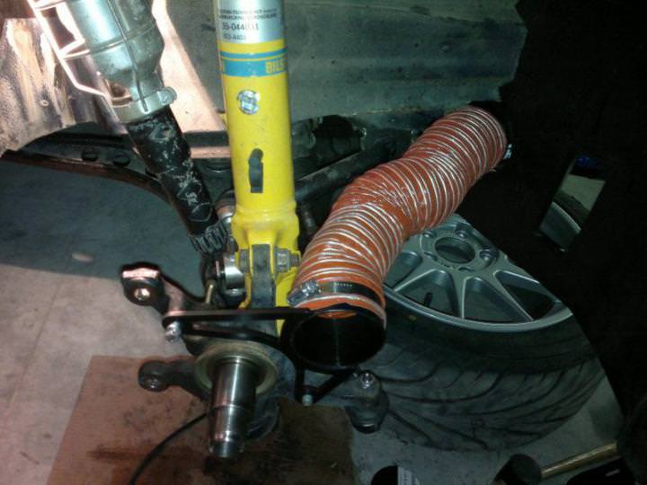

Lol, ok, moi j'ai des flasques prévus pour emmencher le boa directement, ce qui quide l'air directement vers le centre du disque ! C'est pour ça que je vais un peu me faire chier !: Lol
Tu les a trouve ou ces flasques . Ton boa fait quel diamètre ?
J'ai en effet les deux flasques de posées et c'est vrais que j'ai profité de cet éléments pour faire les deux roulements au passage, mais sinon je ne vois que la façon "brutale"...
En effet, ce système parait très bien adapté pour monter les " boas " !
Tu les as fabriqués ou trouvés dans le commerce ?

Ma methode est moins jolie mais gratuite...
Verifies bien au braquage a fond que ton pneu n'arrache pas ton Boa !!!!
Si c'est fais!! Je viens juste de changer les deux justement, mais j'ai revu l'angle de sortie de boa, et après il faut le savoir.
Moi j arrache le cote gauche ??? Je vais changer le cheminement du Boa.
