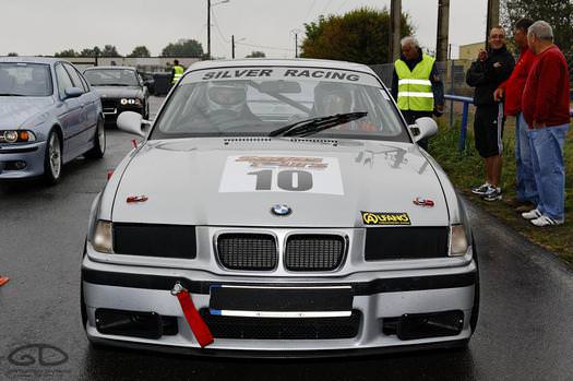

Mes BOA's sont en 3 pouces, et je prévois de fixer des écopes sur le bouclier avant type GT2i ou ORECA pour être ne circuit fermé du début à la fin !
Je ferais des photos du montage !
Sur ma M3 j'ai monte des ecopes en PE de chez GT2i  a la palce des antibrouillards avec des boas de 70 mm
