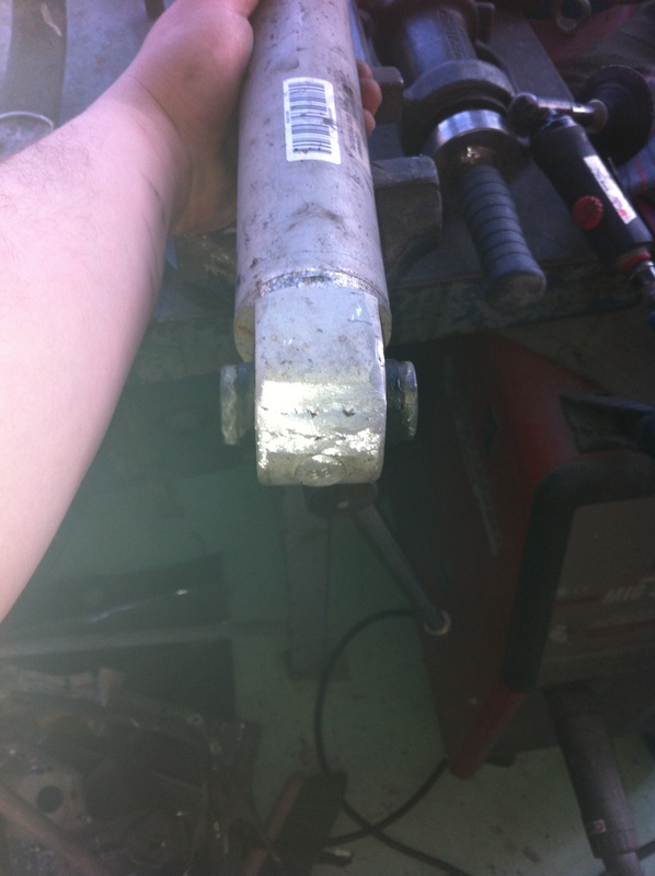

HELP!! Ammortisseur cassé!!!!
franchement soude ça toi même  tu va gâcher 500€
C'est souder!! Je posterais deux trois photos ;-)
alors c'est bon sa le fait bien ou pas?
c'est mieux que de gachet 500€ dans des amortos d'occasion.
ça devrais le faire, tu as raison pour les 500€ si ça va pas je prendrai soit des neuf soit des occasion vu sur ebay a 200€... Mais en soudant ça m'a pas fais de trous de porosité et j'ai meuler et ressouder 2X pour contrôler donc ça doit le faire :)
Deux photos de la soudure ( j'ai laisser le bourrelet volontairement pour éviter de l’affaiblir encore plus...)

bah c'est bon sa ce voit pas
c'est comme les pro qui réparent des jantes fissurée c'est le même principe de la soudure alu
par contre put***n le dessous de ta caisse ne doit pas être beau a voir le sel ronge beaucoup par chez toi
Bon boulot !

Oui c'est à peux près ça :-) Non ça va encore tu peux le voir dans mon topic j'ai pris une photos de la ligne... Mais claire que je dois lui faire un bon lavage châssis et un petit traitement ;-)
Merci twist ;-)
