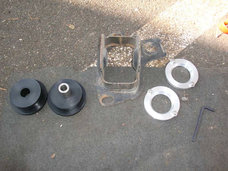

Bonjour,
Une question pour les "gros bras" ! :wink:
Pour un meilleur guidage des bras arrières, quelle solution pensez-vous être la meilleure (sachant que je ne fais pas de piste) :
1 - silentblocs Powerflex PFR5-3608 seuls (sans cales latérales !!)
ou
2 - silentblocs oem + cales latérales (alu ou nylon ?)
Jean Louis

ben moi j ai remis exactement a l origine ! je trouve les power flex vraiment  trop raide  la caisse dois pas trop  aimer ...
comment_522198
C'est un peu mon sentiment...
Autant pour l'avant, c'est bien parce que le bras travaille bien sur un seul axe autant à l'arrière, le travail en "sphérique" de ce silentbloc est un peu différent.
Je vais essayer de trouver des cales synthétiques un peu moins cher que chez Delage (120€ les  4 rondelles + le port !!).
comment_522265
sur ebay il y a des cales a moins de 50€ port compris
Ebay France ?
Je vais essayer de trouver ça...
comment_522275
Sur eBay France, elles sont en métal et j'en cherche en Nylon ou Téflon ou Polyuréthane... comme celles de Delage !
Oui, je sais... j'ai qu'à lui acheter ! mais avant, je voudrais bien savoir si on peut les trouver un peu moins cher car "l'artiste", il n'attache pas son chien avec des saussices !! comme on dit ! :wink:
