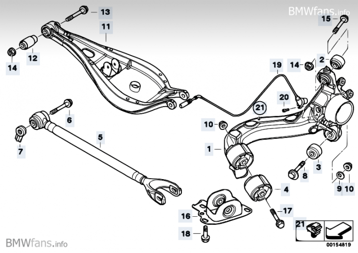

M3 E46 - bras arrière
Les bras arrières de CSL aussi sont un peu plus gros que ceux d'origine, et environ 80 Euros pièces chez BMW
Bras arrières (n°1) et silentbloc de bras (n°4) = mêmes références sur CSL ou pas CSL.
De quel bras tu veux parler ?

Je pense qu'il parle des tirants arrière (5)
post-9599-0-25648400-1367421390_thumb.pn
mais c'est pas le bon prix, plutôt 140€ pièce :(
C'est ça!!

les bras E46 et E36 sont strictement les mêmes ...
les CSL n'apporte rien de plus hormis de la rigidité , le réglage du carrossage se fait toujours par l'excentrique en bout de bras .
apres question prix je ne sais pas combien ils coutent au jour d’aujourd’hui ... mais si c'est 140€ l'unité  ( soit 280€ la paire ) autant passer sur du Eibach  qui pour 40€ de plus offre toute possibilité de réglage ...

Je viens de passer chez BMW, tarif annoncé = 150,25€ TTC / pièce.
Donc +300€ l'ensemble ça vaut pas le coup par rapport à des tirants réglables type EIBACH ou SPC
