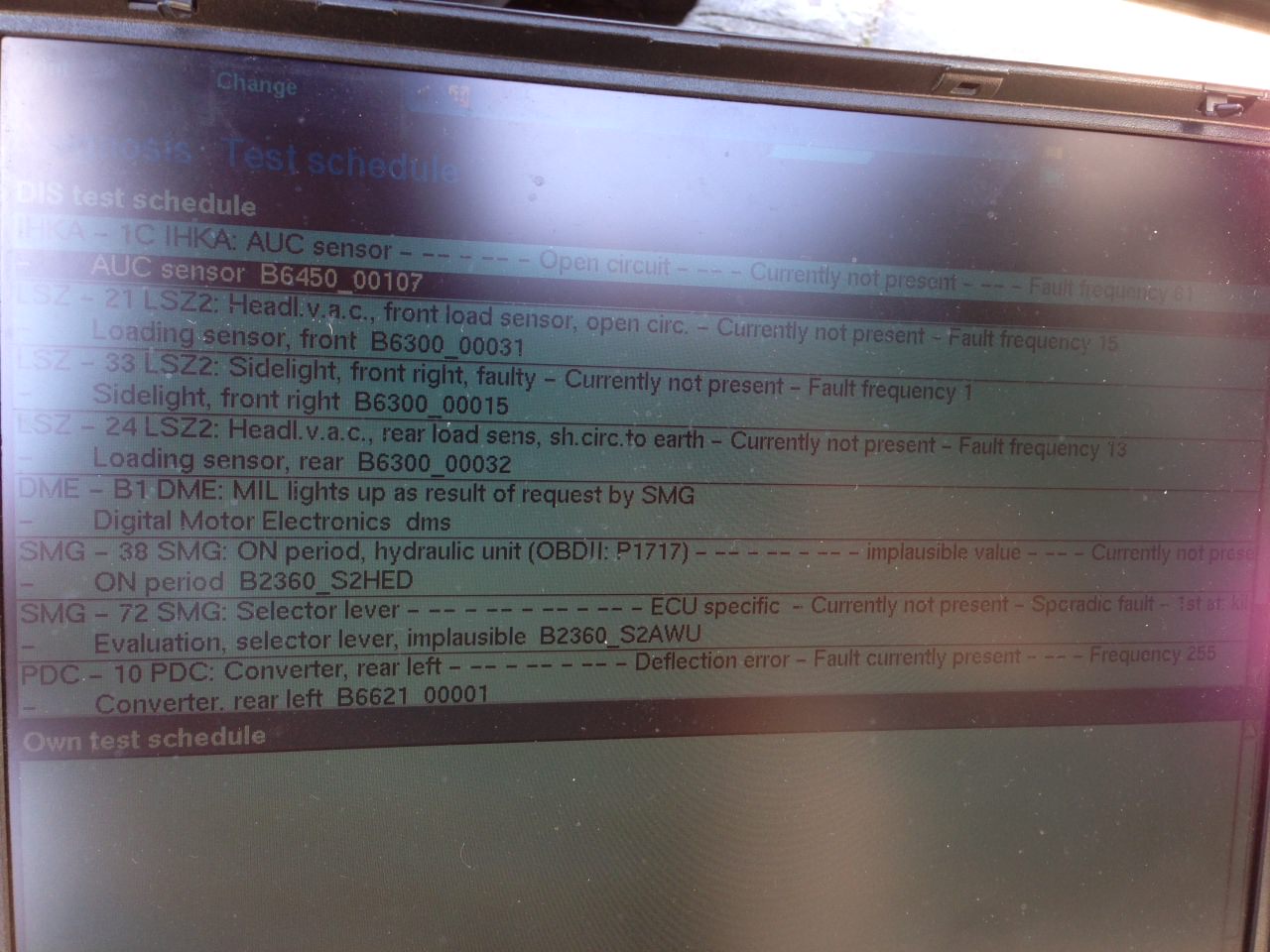

Bmotor71 Posté(e) le 15 avril 2013 Signaler Partager Posté(e) le 15 avril 2013 Salut tous le monde, hier ma M ma refait le coup 2 fois sur un peu plus de 100km et la que le voyant de boite allumé roue libre pendant 15 20 secondes et aprés le rapport s'enclenchait, 50 metre plus loin la même chose ( je précise que je tirai sur la voiture et quel était au alentour de 100 degré) et ensuite retour par l'autoroute au régul et plus rien le voyant de boite s'est éteint.... Etant un peu perdu je pose Madame et je me dis je vais allez faire un peu le goret et voir si elle me refait le coup!!!! j'ai tourné pendant 15 20 minutes poussé 1,2,3 et 4 a fond plusieurs fois mais rien du tout.... J'ai fait un diag sur la voiture mais j'ai un peu de mal a lire les défaults je vous met la photos de l'écran et j'espére que l'un d'entre vous pourra m'eclairer???? Merci d'avance pour vos lumiéres Lien vers le commentaire Partager sur d’autres sites Plus d'options de partage...
nasty Posté(e) le 15 avril 2013 Signaler Partager Posté(e) le 15 avril 2013 relai saumon : 12631742690 Lien vers le commentaire Partager sur d’autres sites Plus d'options de partage...

mig@le Posté(e) le 15 avril 2013 Auteur Signaler Partager Posté(e) le 15 avril 2013 Bmotor71, je t'ai répondu en mp, Nico de autopassion77 est fermé le lundi, donc essaye à partir de demain ! T'inquiète pas, je suis convaincu que ton problème vient d'un "capteur", que ce soit l'identificateur ou autre, ce n'est rien de bien grave je pense ! Lien vers le commentaire Partager sur d’autres sites Plus d'options de partage...
