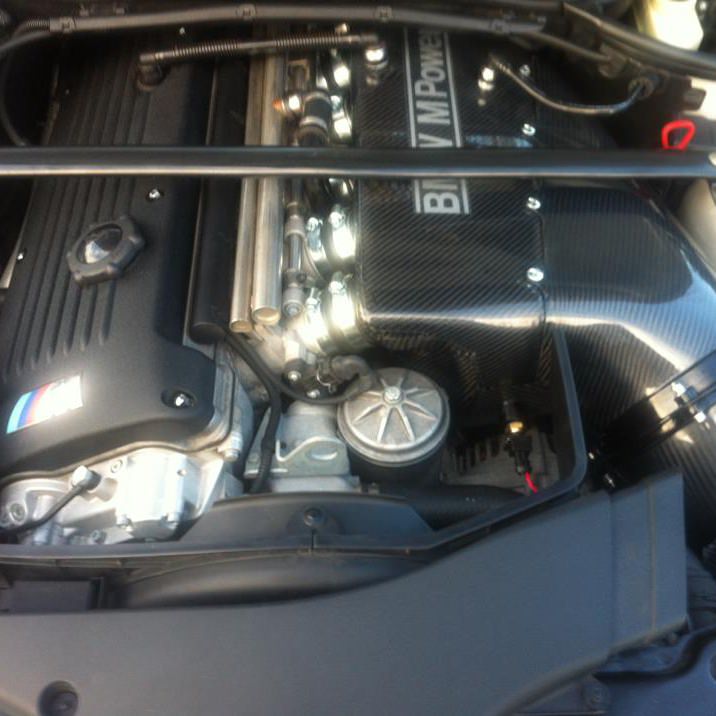

J'ai une boite à air type CSL et une gestion de type Alpha-N , j'ai des bougies froides NGK , un SSP RACE non homologué (pas le light),habituellement un decata , mais lors du test ce matin 6H en rentrant du travail j'ai réalisé quelques tests catalysé car je la passe au CT lundi.
Ma boite type CSL

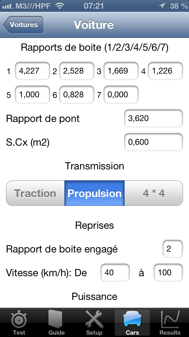

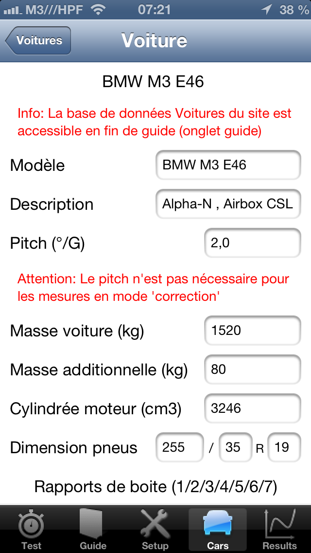

*Onglet CARS* , vous devez rentrer les caractéristiques de votre auto
Masse Auto vous indiquez le poids de votre auto sans vous dedans , prenez toujours comme repère la moitié du plein ou avec le plein complet , comme cela vous etes certain d'avaoir toujours la même quantité d'essence dans votre réservoir , en effet prenons un exemple ;
Le lundi vous avez le plein dans votre M/// , vous la pesez vous obtenez 1T550Kg (ex), vous faites vos test d'accélération ou des tests de puissance avec ce poids ,
Le samedi vous voulez refaire des tests car vous avez acheté un collecteur ou un decata ou des AAC ou autre et vous voulez savoir combien de CH vous avez gagné , si il vous reste 10L d'essence et que vous refaites des tests, le poids de votre auto ne sera plus bon car l'essence pèse et le poids dans cette application doit être bien régler c'est très important , donc si le lundi vous avez le plein et le poids de votre M/// est de 1T550kg , le samedi remettez le plein ! comme ceci vous serez certain de la masse totale de votre auto , moi perso je la pèserai à chaque fois avant chaque nouveaux test car pas loin de chez moi il y a un pèse camion , très pratique.
Voici ma M/// sur la balance avec la moitié du plein 1T520Kgs
post-10498-0-98014200-1362206293_thumb.j
post-10498-0-01338100-1362208441_thumb.j

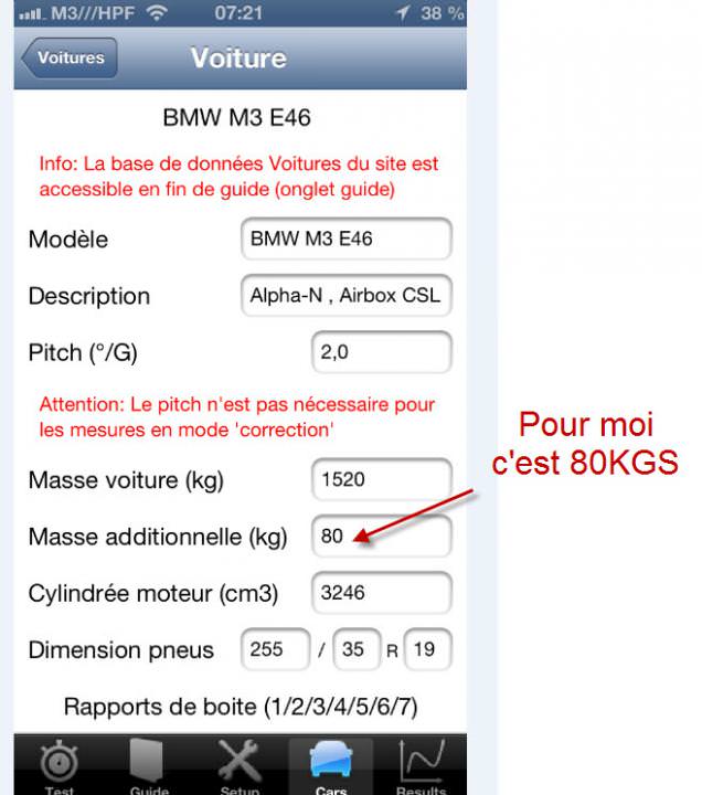

Masse additionnelle c'est votre poids ou le poids total des passagers dans l'auto , je vous conseille de faire ces tests seul , pour moi 80KGS.
post-10498-0-20381800-1362206912_thumb.j
post-10498-0-66615300-1362205397_thumb.p
post-10498-0-69989900-1362207119_thumb.j

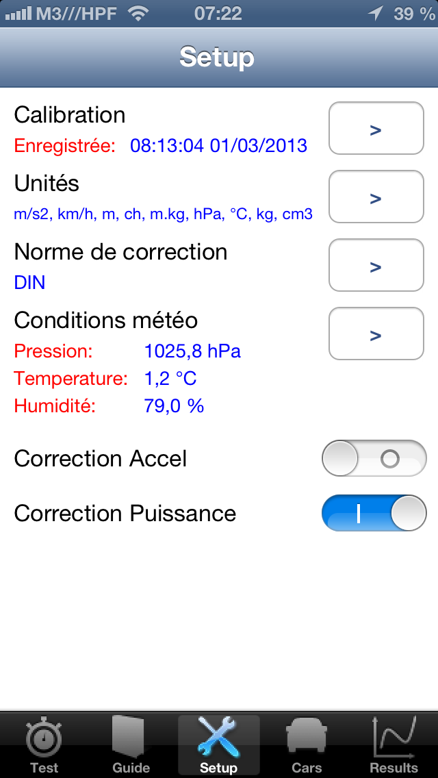

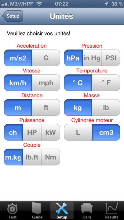

On passe à l'option *Unités* voici mes réglages
post-10498-0-41153800-1362205446_thumb.p

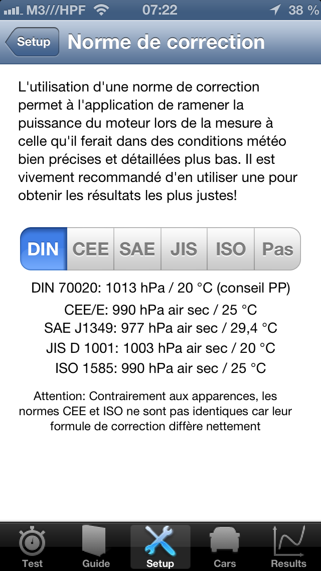

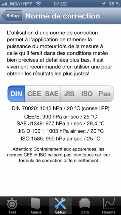

Onglet *Norme de correction* vous mettez DIN
post-10498-0-06959900-1362207395_thumb.p

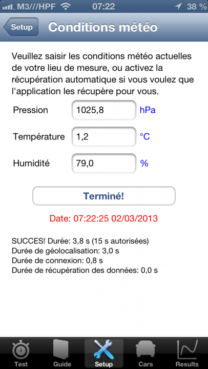

Onglet *Conditions météo*
Vous appuyez sur Récupération automatique , l'application va vous géolocaliser et va le faire pour vous.
post-10498-0-10401600-1362207583_thumb.p

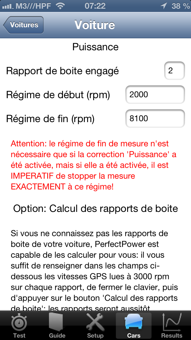

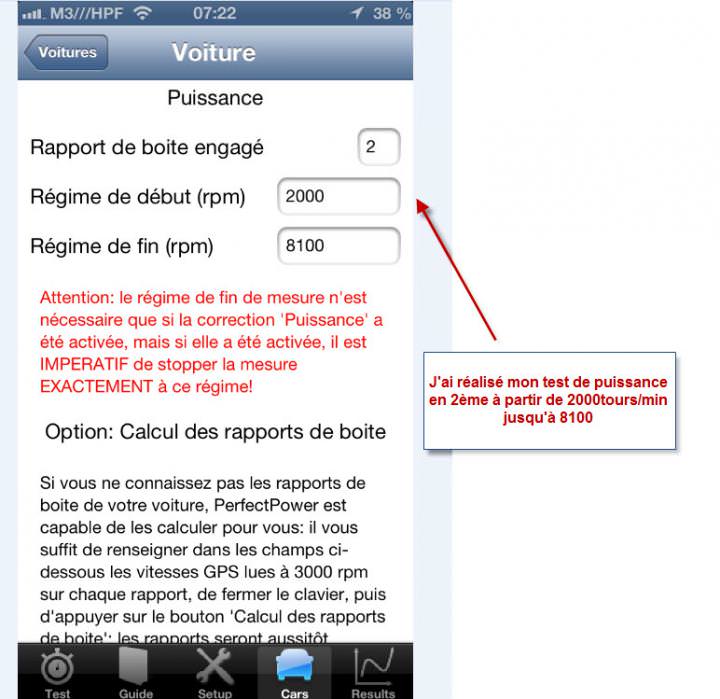

Onglet *Correction Puissance* permet de corriger les mesures de puissance à l’aide du gyroscope de votre téléphone, et de la connaissance du régime moteur précis auquel vous pousserez votre voiture lors de vos mesures , c'est pour ça si vous mettez comme réglage pour le test de puissance en 2ème de 2.000trs/min à 8100trs/min (mon cas) soyez certain d'arreter le test à 8100trs/min avec cette option sinon ça ne sera pas précis , si vous respectez votre régime maxi cette option est très bien et recommandé.

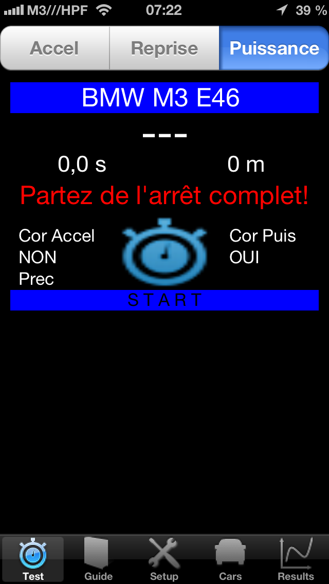

post-10498-0-95359900-1362208271_thumb.p
J'ai réalisé 3 tests de puissance dont 1 raté à cause de mon DSC

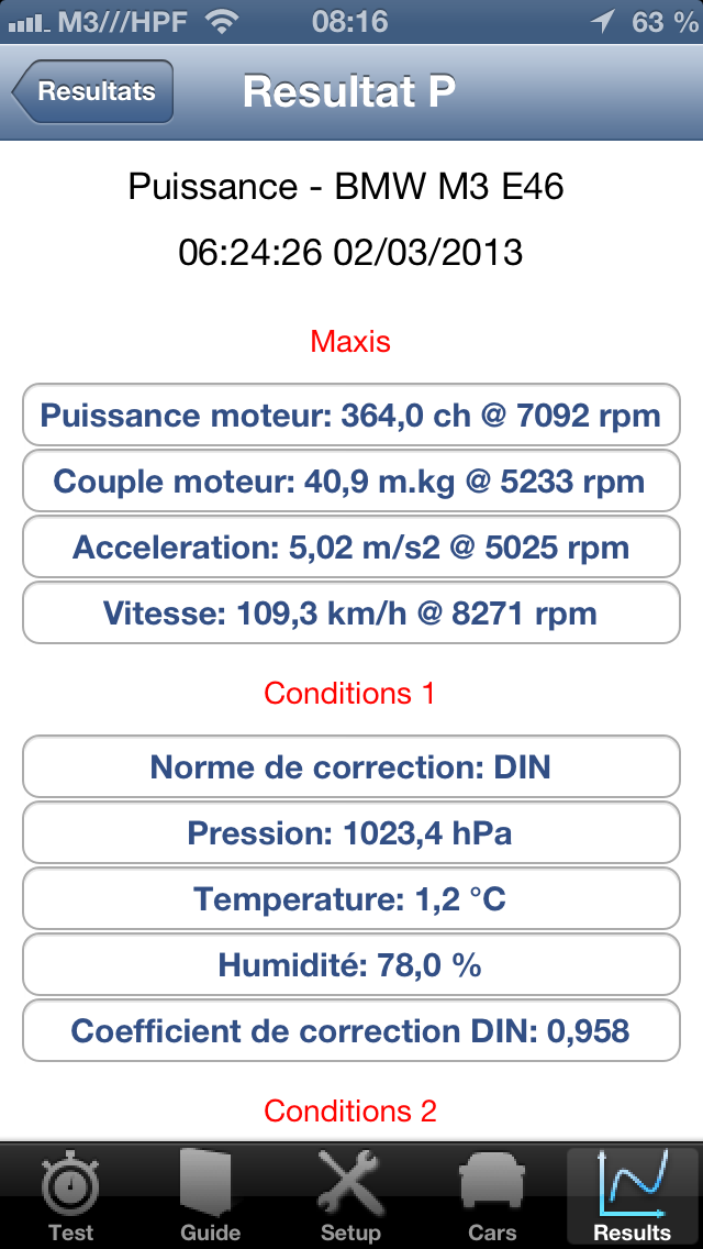

Voici le résultat de mon 1er test
post-10498-0-68380100-1362208471_thumb.p
Voici le résultat de mon 2ème test
post-10498-0-00271000-1362208529_thumb.p
En sachant que ma cartographie n'est pas peaufinée , ludo (supersport du fofo) va s'en occuper dans les jours qui viennent , aussi il faut savoir que ma cartographie est prévu pour un décata , donc je réaliserai des nouveaux tests dès que j'ai passé mon CT et dès que j'aurai remis mon décata , une fois mon décata reposé je réaliserai des nouveaux tests sans toucher à la cartographie , ensuite je réaliserai des nouveaux tests une fois que ludo finira de la fignoler parfaitement.
Ce qui m'a bluffé c'est que j'ai réalisé 3 tests et le couple moteur reste presque identique et le régime moteur sont trés similaire , et la puissance moteur est trés proche pour chacun des tests.
