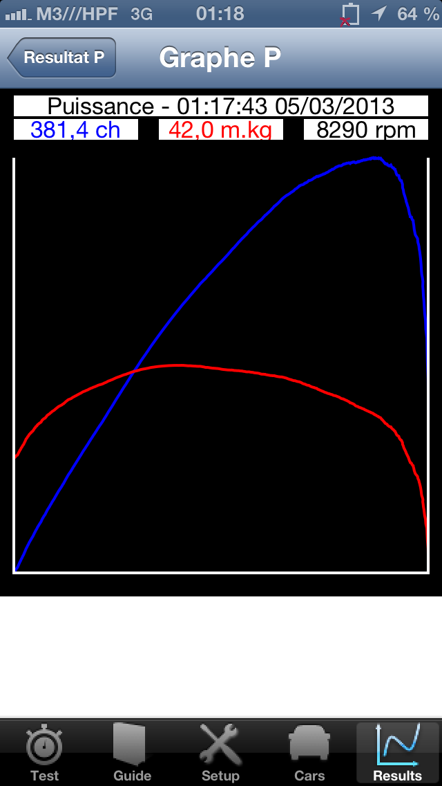

Après mon CT passé je me suis pressé de remonter mon décata ( merci à Franck du coup de main) car je voulais vraiment savoir la différence que j'allais trouver avec l'application PERFECTPOWER .
Et le résultat est sans appel , regardez plutôt!!!
Rappel : Ma MAP est prévue pour un décata
J'ai remis 10 litres d'essence , à la pompe je regardais bien ma jauge pour être pile poil à la moitié du plein comme hier et j'ai pesé de nouveau mon auto
post-10498-0-61255300-1362448779_thumb.j

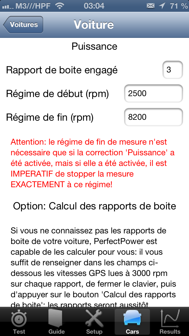

1er test réalisé en 3ème car la chaussée était légèrement humide du au taux d'humidité donc je ne voulais pas patiner , tout mes test ont été réalisés en 3ème de 2500 à 8200TR/MIN
post-10498-0-66941500-1362448903_thumb.p

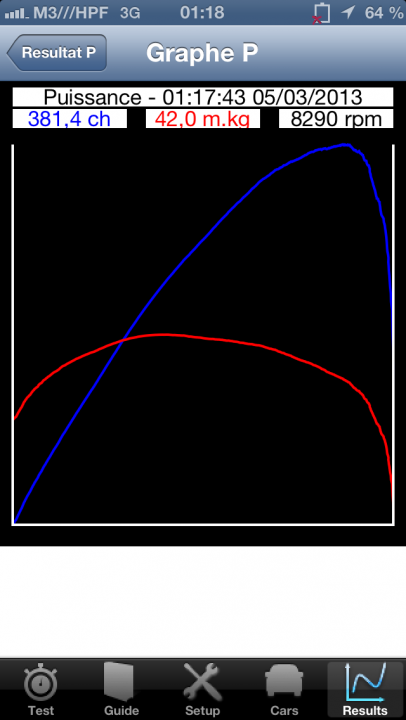

1er Résultat
post-10498-0-27861600-1362448583_thumb.p

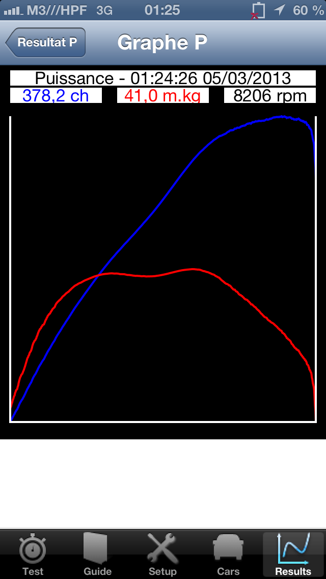

2ème Résultat
post-10498-0-58329000-1362448972_thumb.p
En sachant que Hier ma meilleure performance était de 364CH et 40.9mkg de couple.
Je suis très content car je n'ai pas perdu en couple , au contraire au minimum je suis pareil et au mieux j'ai atteint 42mkg.
Je vous avoue en toute honnêteté que je suis dubitatif au sujet des résultats de puissance , pour le couple j'y crois fortement car je retrouve quasiment les mêmes résultats après plus d'une dizaine de tests , maintenant je me dis que c'est possible ( Epic sortait 380Ch avec sa boite et sa MAP Alpha-N ) ainsi que de nombreuses personnes , moi je me dis qu'elle doit tourner aux alentours des 370CH et de 40mkg de couple .
Je fais appel à vous car je veux passer absolument ma M/// sur un banc de puissance pour comparaitre ses résultats car ça me trottine dans ma petite tête :-D
Sachant que je reste environ à 50KM de Lille plus au Nord , pourriez vous m'indiquer une adresse ou je pourrais passer mon auto sur un banc de puissance , et je voudrais vraiment un banc avec la réputation d’être assez précis dans ses résultats , pas un banc de puissance trop optimiste si vous voyez ou je veux en venir :perenoel: .
Petite indication mon auto faisait 337CH d'origine et 36,9mkg de couple , elle est en pleine forme titine :nickel4:
