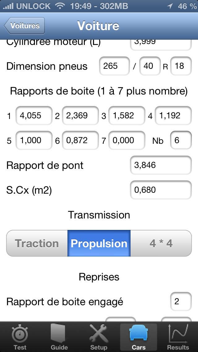

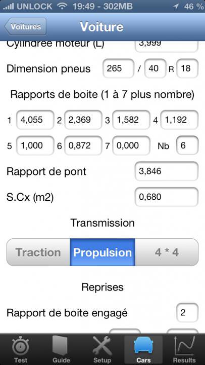

Voilà
rapport N°7   0,000 c est bizard ça non ??

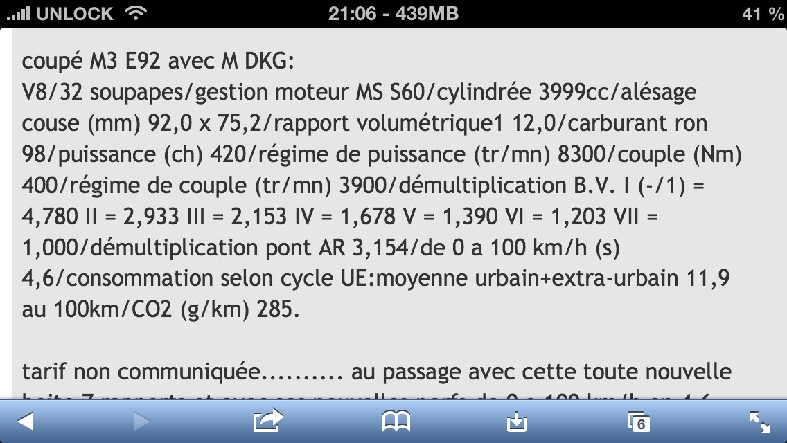

moi c est une boite 7 la DKG
Attend je vais regarder sur le net
Voilà
Tophe
post-10498-0-60588800-1363982642_thumb.j
merci mec :nickel7:
