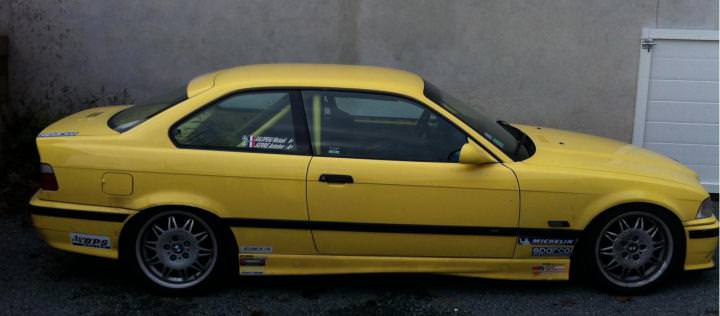

Bonjour tout le monde , j ai une petite question . Voila je doit commander des combinées mais j arrive pas a décider car je voudrais garder mon rabaissement comme il est le seul probléme c est que je suis en buté partout, a l avant comme a arriére. Ce sont des koni fileté a l avant mais retravaillé pour que la caisse soit plus basse car c est combiné rabaisse la voiture de 40mm max et ca suffisait pas. Donc j ai fouillé , j ai trouvé du TEIN, hsd, bc et les kw. Les kw peuvent descendre l avant de 60mm maxi mais pour les autre je sait pas. Si quelqu un peux m aider, je suis preneur. Mon budget et de plus ou moin 1400€. Et ca bien sûr sans qu il y ai embrouille sur le post, car je vois pas mal de post qui bouge beaucoup , les avis divergent , moi je veux juste savoir si il y des combinées qui peuvent faire descendre la voiture de 60mm a peux prés ( voir méme plus :))pour les réglage je ferais ca sur circuit . Merci d avance.

http://img849.imageshack.us/i/marans16101117.jpg/ voila le rabaissement que j ai actuellement. Ne faite pas attention au capot ni a la largeur des jantes arriére ce n est plus du tout comme ca.

Celle de micka et poser du cul, l avant serait nikel avec mes jantes. Je pense que les bc sont bien. @Lole tu sait pas si micka et a font a l avant?

Dump si c est les BR RA je te les prend direct. Et pour lole c est juste que mon m3 et en look germanique, l avant poser parterre et le cul un peux plus haut , et je suis en 10x17 au quatre coins. Quand je drift je touchais pas au réglage j avais trouvé un réglage pour drifter sans trop de probléme et pour pouvoir rouler sur route ouverte. Tout en étant plaquer au sol , le seul probléme j était en buté a l avant avec mes koni qui abaisser l avant juste de 40mm maxi. C est pour cela que je cherche des combinées qui pose ma caisse beaucoup a l avant tout en ayant un peu de débattement. En gros je veux allier l estéthique a la tenu de route. A oui et mes ailes sont déja étirée les 4 et j ai aussi les biellettes réglable AR pour régler le carro.
Je veux que ca donne ca : la toute derniére photos une E36 verte foncé avec des jante hamann.

Ouais normal , et oui je suis en 235/40/17 partout ( flanc tendu) et ET 15 et des cale de 5 mm a l avant. Ca doit pour ca que je touche pas , a part quand je braque a fond pour me garer ca touche trés léger . Mais rien de méchant ca frotte sur l aile mais pas a l intérieur.
