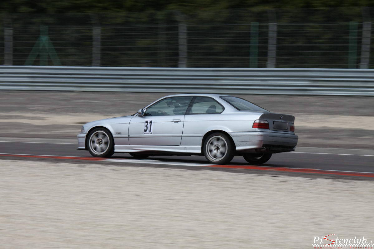

j'ai un gros problème, j'ai acheté des tije fileté pss9 réglage hauteur dureté. j'ai remarquer que la voiture était quand même souple malgrès que j'ai mis sur max dure.
j'ai entendu dire qu'il faut les retarer .
merci de me donner quelques conseils car je sais pas quoi faire, je pensais que les pss9 sont le meilleurs compromi pour la piste
quelques photo pour vous voyer le souci

j'ai justement créé un poste pour remplacer mes  B6 par des B16 PSS9 , ou je demande si c'est vraiment plus raide , car j'ai peur d'être déçu,
apparemment c'est pas tellement raide que ça , au vu de tes photos la voiture prend bien du roulis , ou alors c'est un problème de ressorts ,

Je suis en barres anti roulis OEM, et mon auto est très loin de se coucher comme ça !
Ce n'est pas l'hydraulique qui tient l'auto mais les ressorts !
Les barres anti roulis gros diamètre vont rattraper le problème mais pour moi ce n'est pas par la qu'on commence.
Avec les contraintes que l'on connait sur les oreilles du berceau de pont ..
Rassures moi, tu est en slicks sur tes photos ??
Parce que sinon quand tu va les mettre tu va te rouler sur les bas de caisse ! LoL
